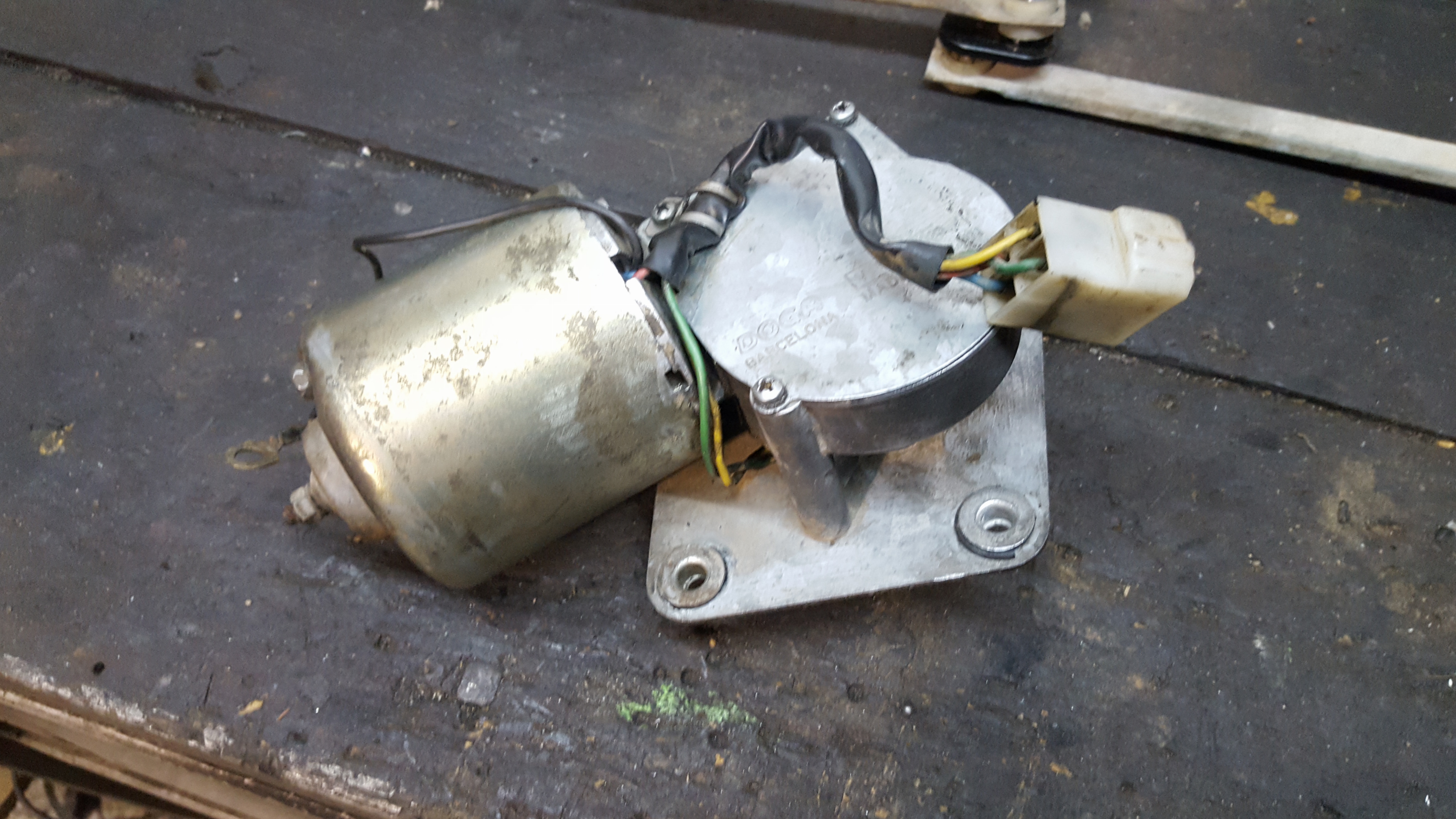

                Tive a fazer alguns testes na garagem, e parece-me que é mesmo apenas a embraiagem completamente arrasada.
                Como só no próximo mês haverá orçamento para comprar o kit de embraiagem e todo o material de manutenção que vai levar, hoje meti-me com uma das infinitas pequenas coisas que precisam ser feitas.

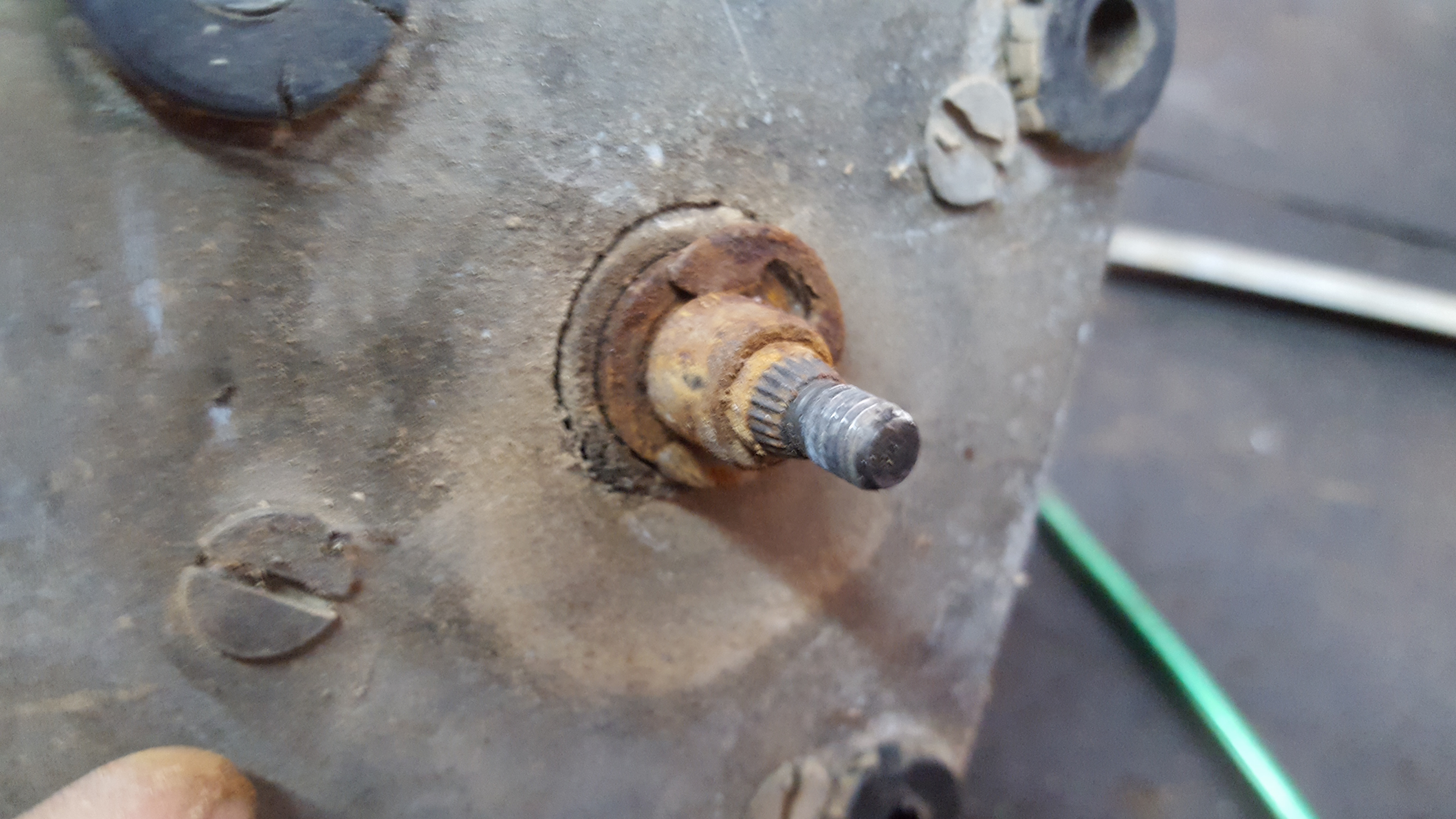

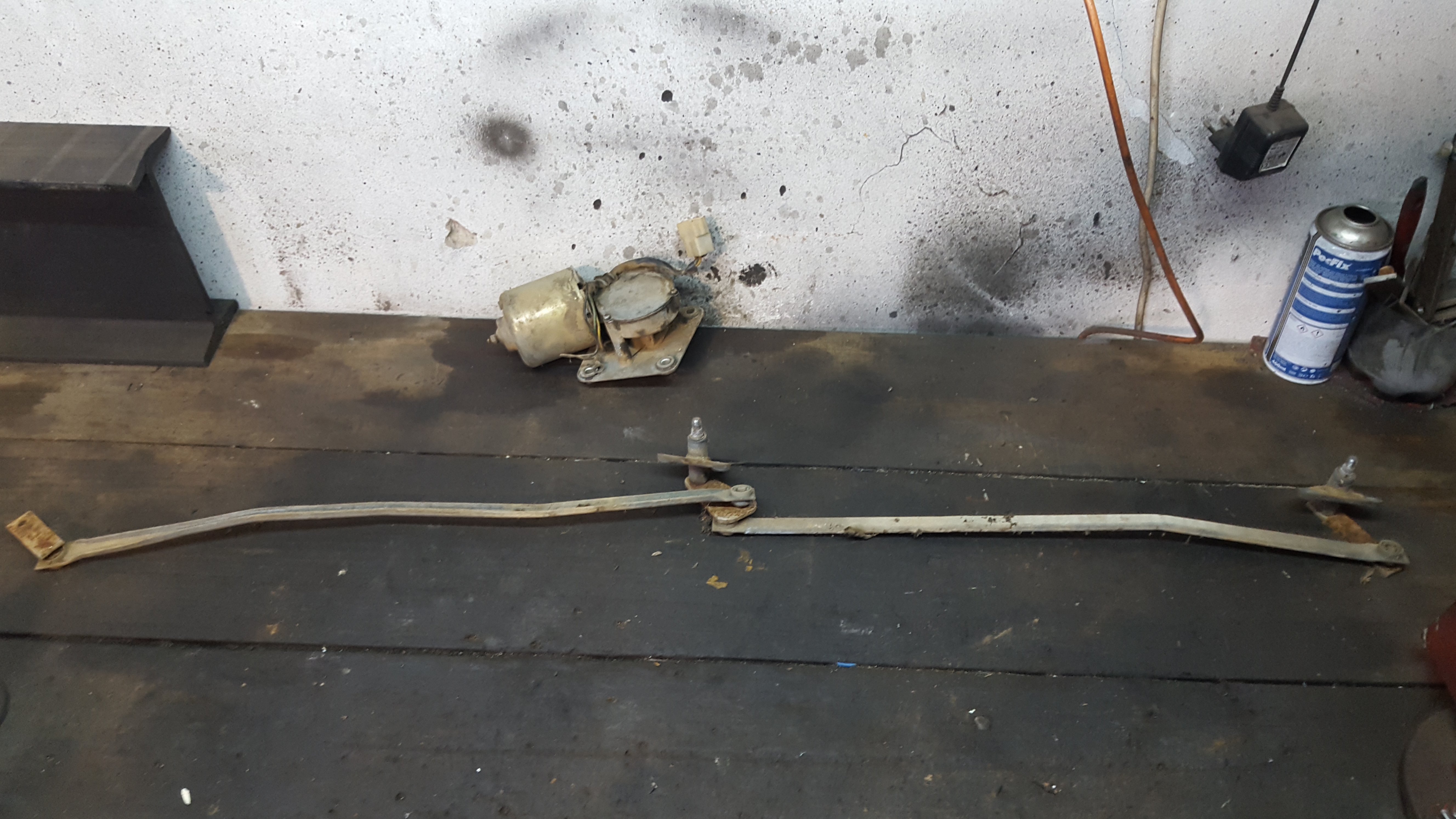

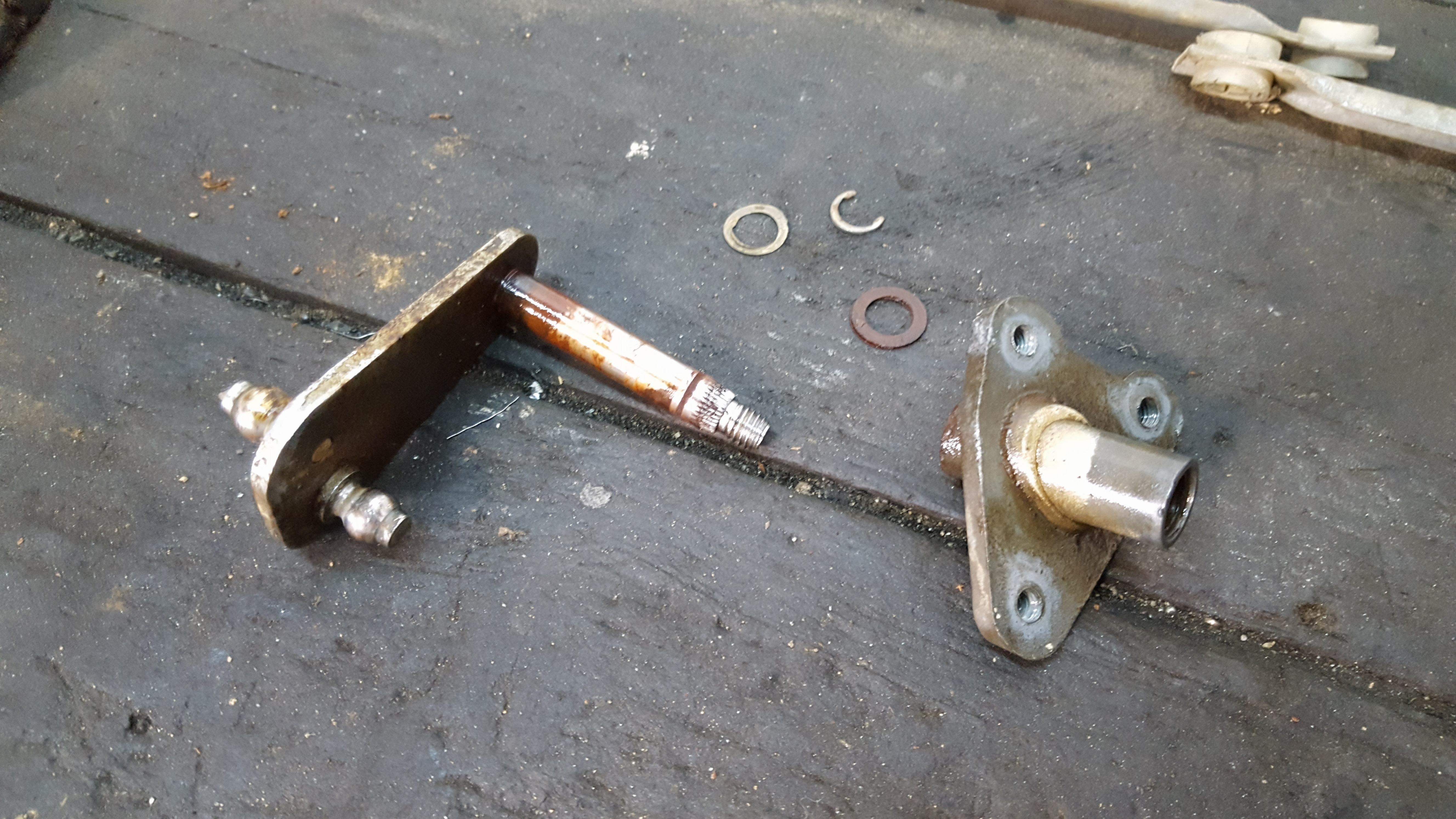

                As escovas do para-brisas estavam completamente mortas. Nada dava sinal de vida.

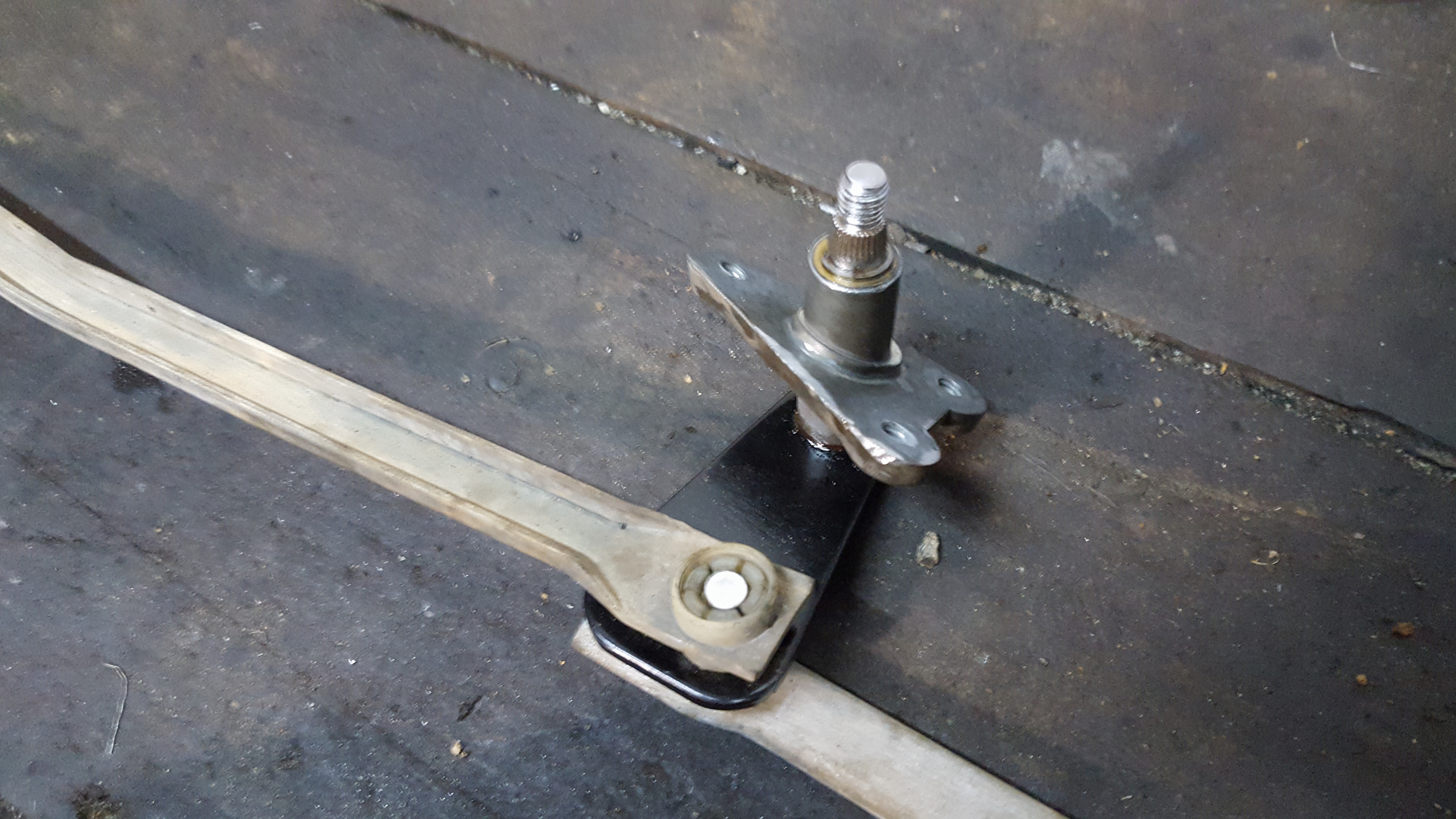

                Comecei a desmanchar, e estava tudo colado, motor e braços.
                Clica para uma versão maior  Nome:	forum.jpg Visto:	2 Tamanho	7,35 MB ID:	361393
                Clica para uma versão maior  Nome:	forum (2).jpg Visto:	1 Tamanho	7,37 MB ID:	361385

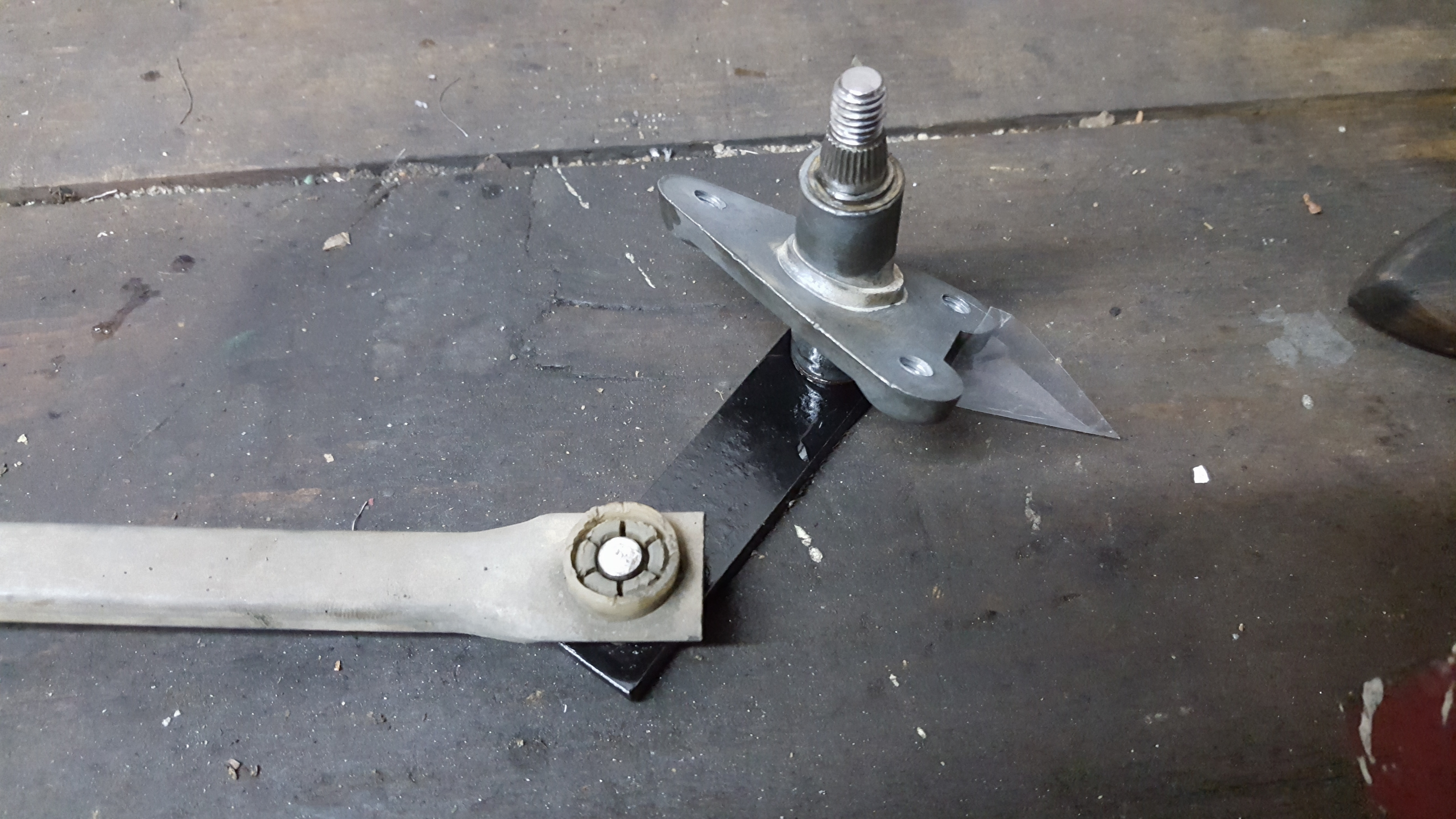

                Depois de muita caramba e algumas pancadinhas de amor, lá se começou a soltar peças.
                Clica para uma versão maior  Nome:	forum (3).jpg Visto:	1 Tamanho	8,06 MB ID:	361386
                Clica para uma versão maior  Nome:	forum (5).jpg Visto:	1 Tamanho	7,97 MB ID:	361388

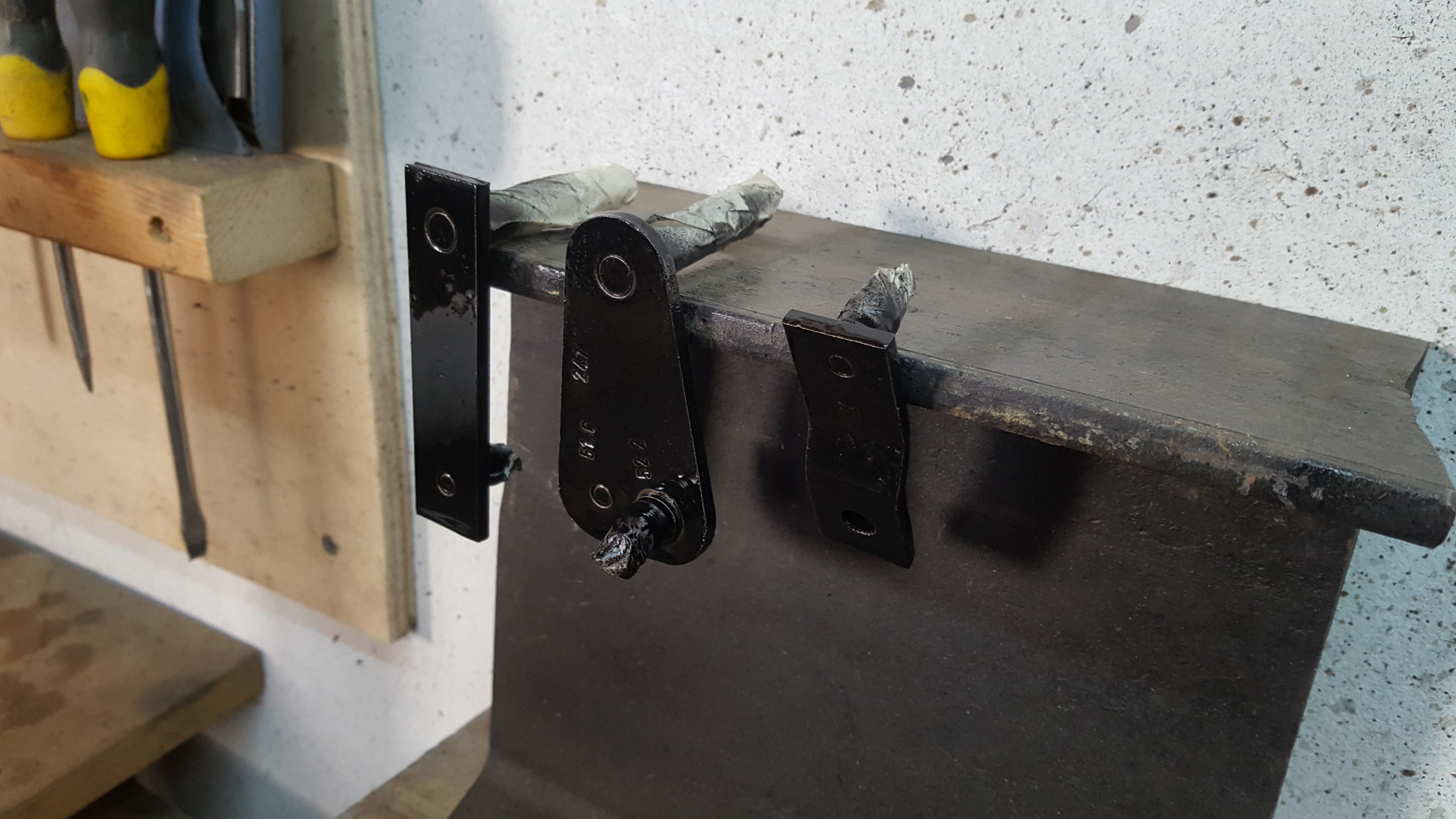

                Foi tudo tratado, ferrugem fora, pintura, lubrificação, e novamente montado.
                Escapou-me foi as fotos à parte do motor.
                Clica para uma versão maior  Nome:	forum (4).jpg Visto:	1 Tamanho	6,85 MB ID:	361387
                Clica para uma versão maior  Nome:	forum (7).jpg Visto:	1 Tamanho	8,79 MB ID:	361390
                Clica para uma versão maior  Nome:	forum (8).jpg Visto:	1 Tamanho	7,60 MB ID:	361392
                Clica para uma versão maior  Nome:	forum (6).jpg Visto:	1 Tamanho	8,24 MB ID:	361389
                Tudo pronto a ir para o seu sitio, novamente 100% funcional
                Clica para uma versão maior  Nome:	forum (9).jpg Visto:	2 Tamanho	8,26 MB ID:	361383
                Clica para uma versão maior  Nome:	forum (10).jpg Visto:	1 Tamanho	7,61 MB ID:	361382

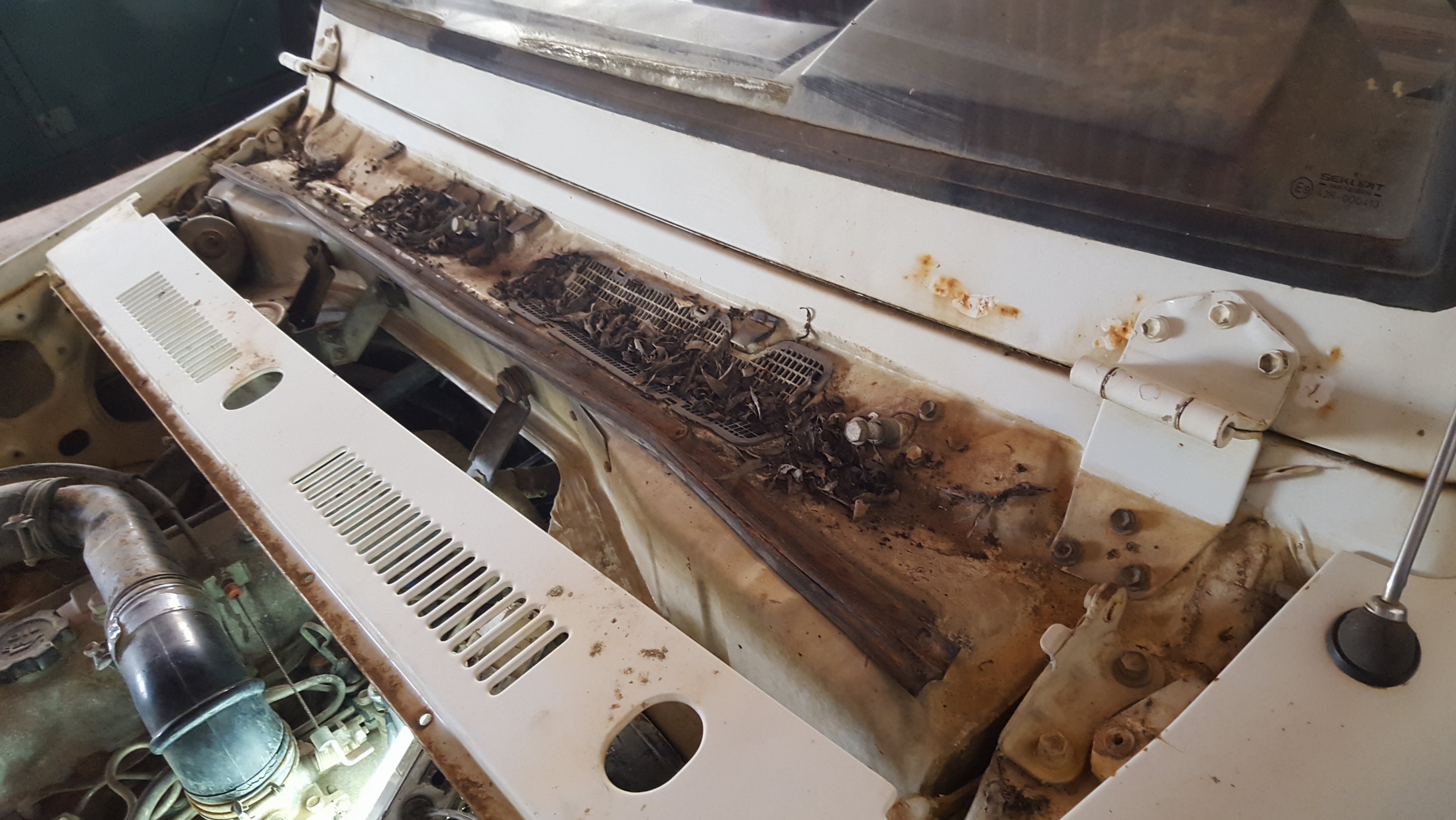

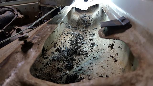

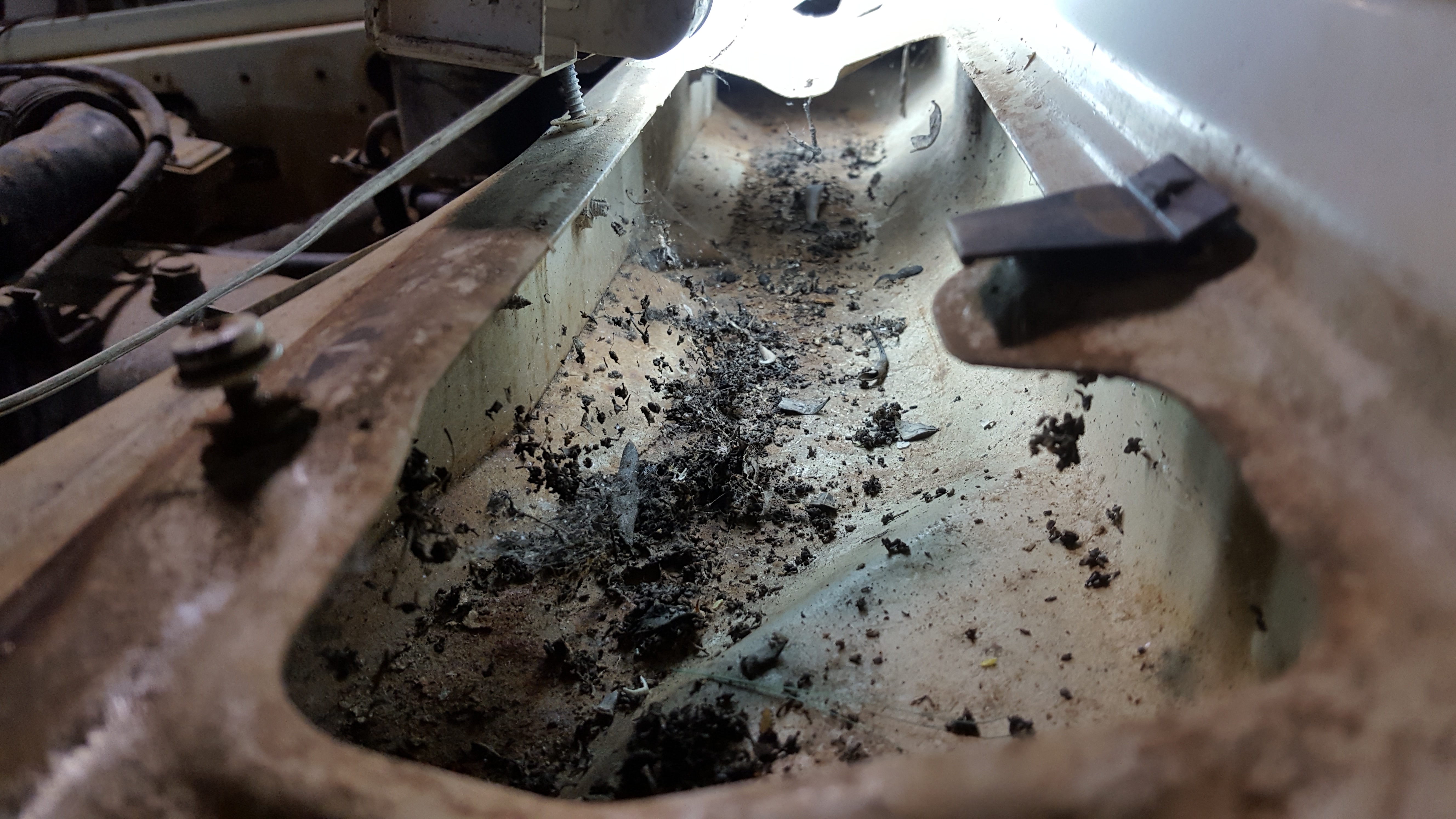

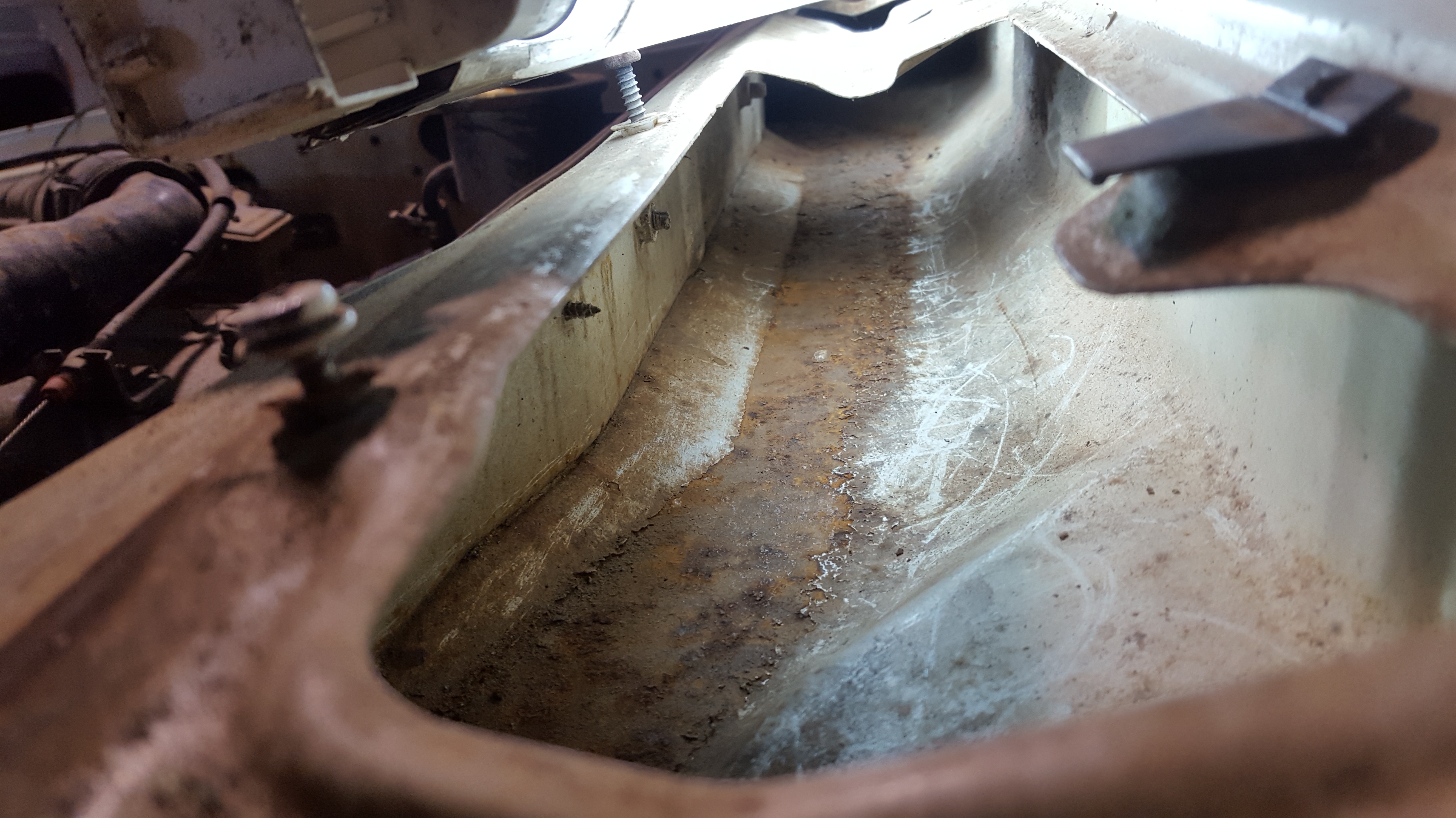

                Aqui depois de limpar as folhas de oliveira(até pensei que iam ser mais hehehe) encontrei alguma ferrugem, mas parece-me superficial. Não vi nenhuma parte que tivesse com chapa podre.
                Agora a minha questão é a seguinte... Como consigo aceder em condições aquela zona para tratar aquela ferrugem? Pelos buracos dos braços das escovas é muito complicado conseguir chegar a todo o lado

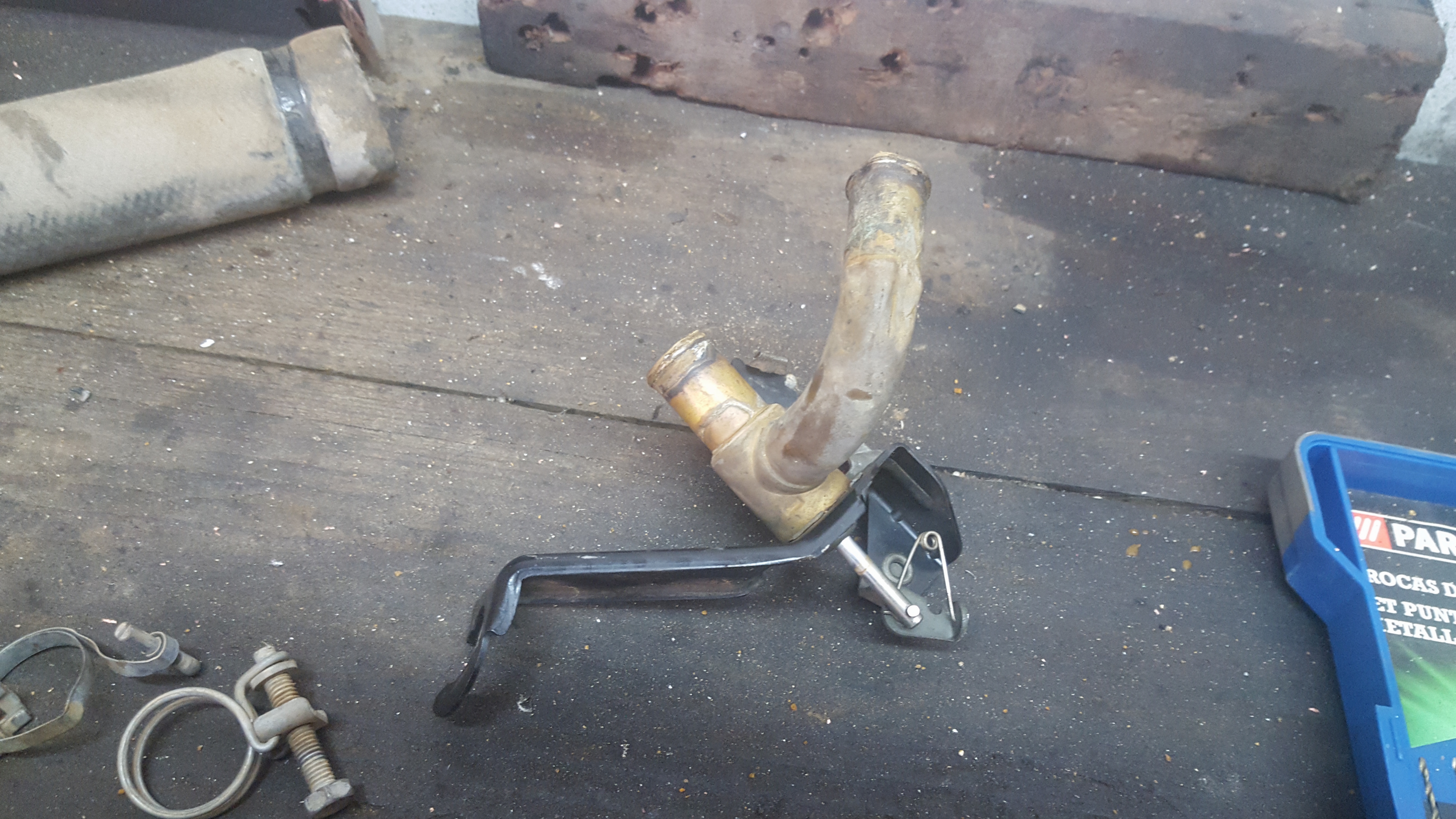

                      Hoje comecei a limpar tubos...
                      A torneira da soufagem estava também colada. Com paciência e spray milagroso já ficou também 100% funcional outra vez.

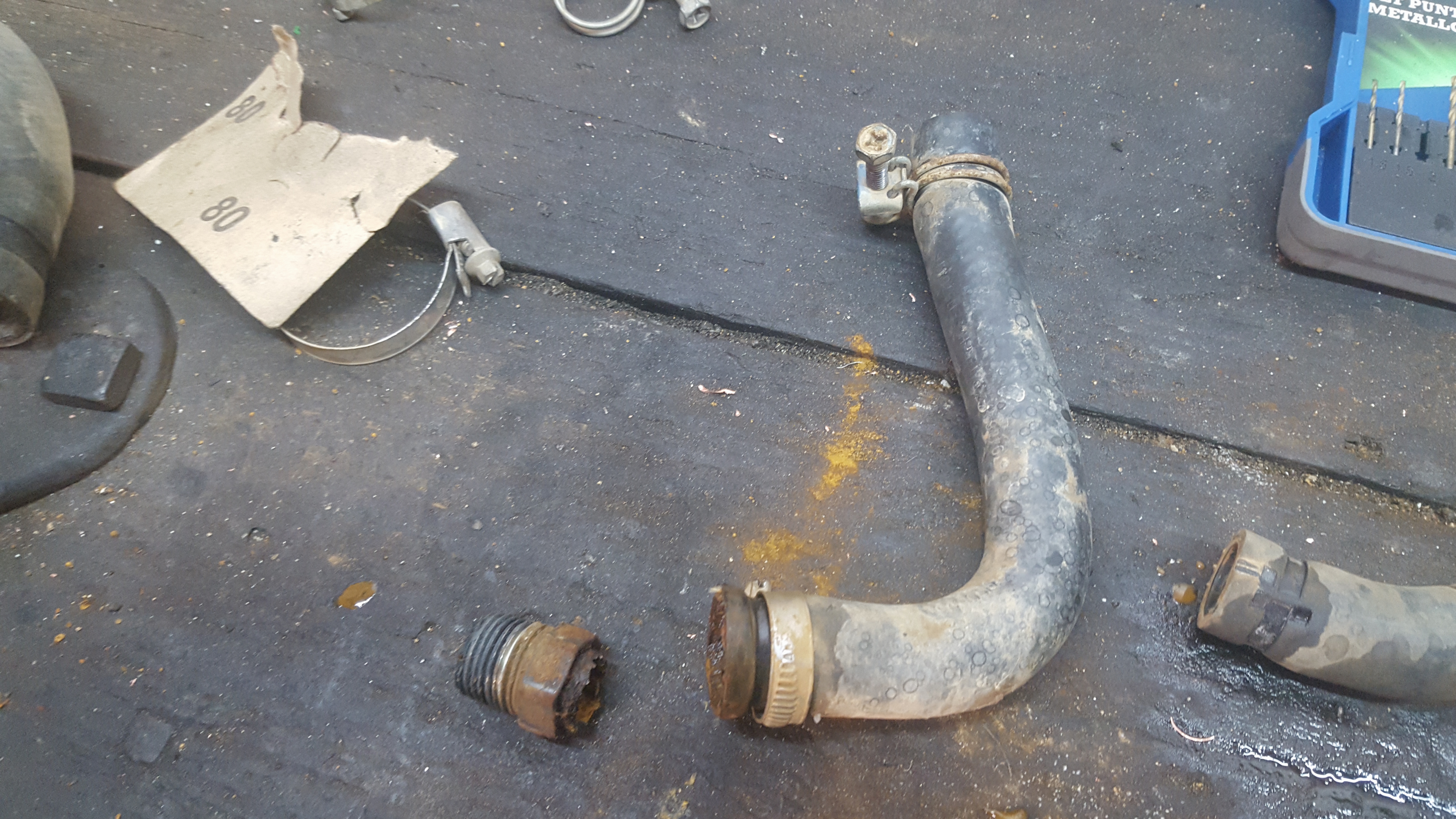

                      Ao tirar o tubo que liga à cabeça, a falange literalmente partiu-se em dois

                      A rosca parece-me de meia polegada, por isso não será difícil arranjar substituta
