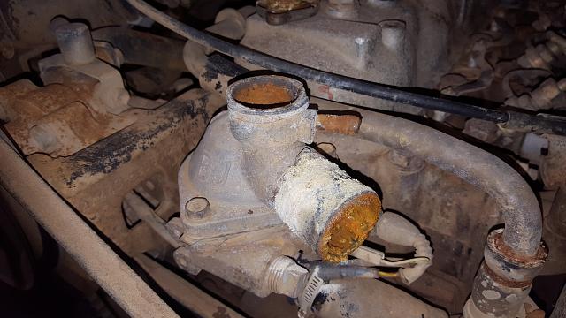

      Pior estou com este tubo metálico:

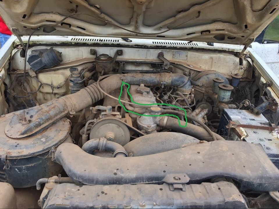

      Conseguem-me dizer onde arranjar isto? Ou a referência para tentar procurar... Já dei uma vista de olhos e não estou a conseguir encontrar.
      Apesar de preferir novo, se alguém tiver usado em bom estado tb é uma hipotese.
      Obrigado
      Cumprimentos
      Boas e Parabéns pelo maquinão.
      Para as referências procura aqui:
      Normalmente são dois tubos:
      87248-90K18 + 99556-30500 + as Ref. dos acessórios que estão por lá, agora é perguntar na Toyota se ainda existe e preços, às vezes temos surpresa nos preço pela positiva... às vezes não,,, de todas as formas se te fizeres sócio aqui do Clube tens 20% e tal de desconto na Melisauto.
      Outra solução é pedires ao Daniel Sardinha de Barcelos que te dê preço pra isso feito em inox.
      Espero ter ajudado
      Grande Abraço e mais uma vez parabéns pelo maquinão

        Obrigado Figas!
        Obrigado pela ajuda com a referencia do tubo!
        Segundo vi na internet, o tubo já está descontinuado, mas pelo sim pelo não, vou ligar para a Toyota.
        Se não me safar, vou tentar reparar este, ou fazer um novo.
        O desconto na Melisauto seria porreiro, mas sou do Alentejo e só de tempos a tempos vou a Lisboa.
        Independentemente disso, ser sócio do clube está nos planos a curto prazo hehe
        Cumprimentos
          #24
          Por cá está descontinuado, e penso que pesquisaram a nível nacional. O que fiz foi comprar tubo idêntico em inox e curvar, ficou perfeito. Ainda lá está.
          Red Toy - BJ40 81
            #25
            Publicado por Mac Ver Publicação
            Estava a pensar nessa hipótese, sei que se utiliza em algumas canalizações tubo de inox, que era capaz de servir para o efeito.
            A minha duvida estaria nas curvas. Como fez as curvas? o tubo não ficou "espalmado"?
            Cumprimentos
              #26
              Publicado por JotaJor Ver Publicação
              Cumprimentos
              se for a um canalizador, eles geralmente tem maquina de dobrar tubo dessa medida ou então em alguma serralharia.

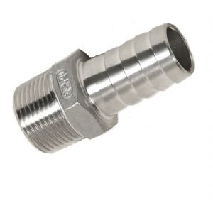

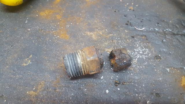

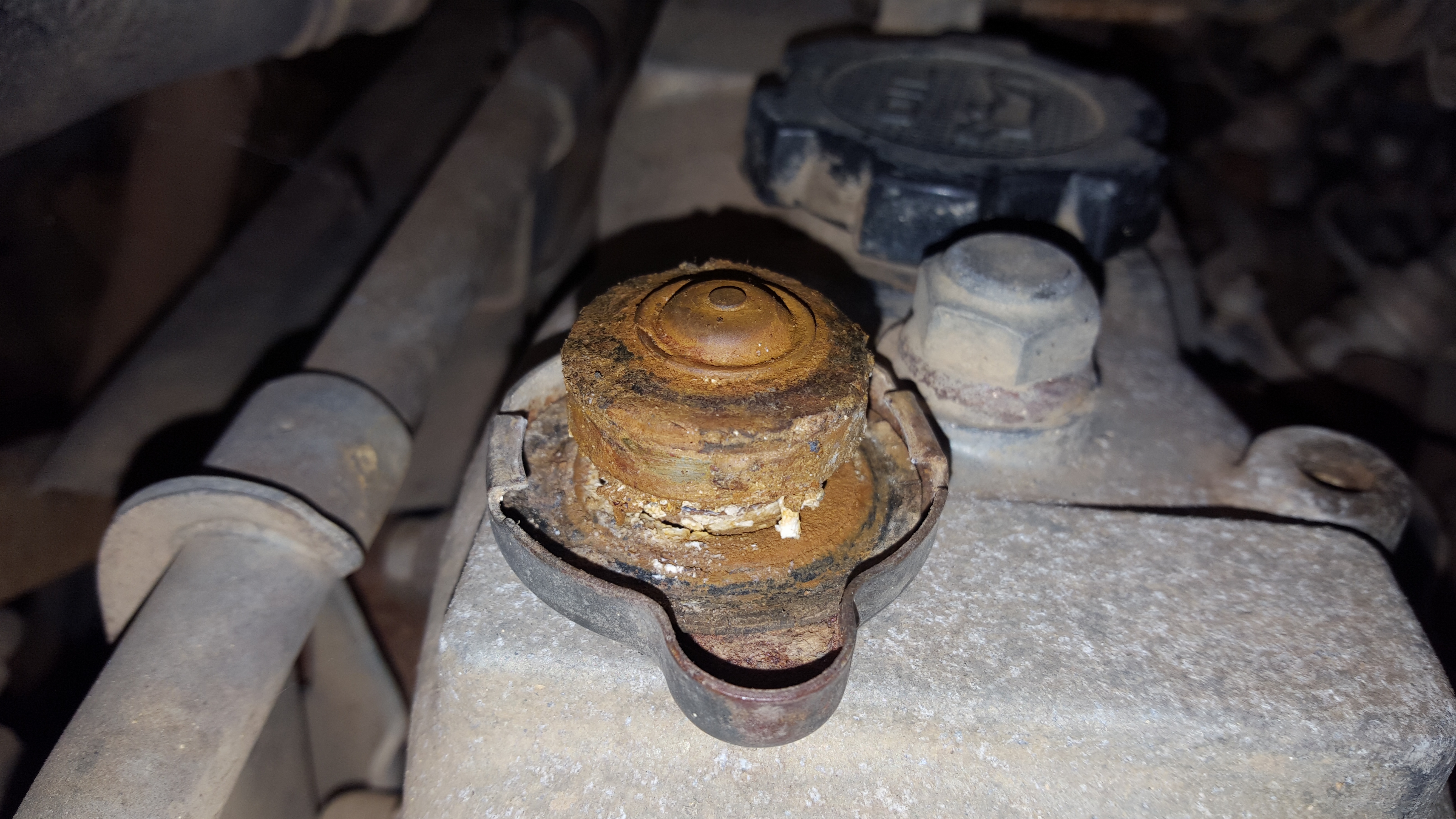

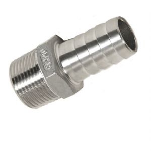

                      Já encomendei duas falanges destas em inox. Uma para o tubo da soufagem, que se partiu, e outra para o corpo da bomba de agua, que está tb em mau estado.
                      Clica para uma versão maior  Nome:	20170327_181832.jpg Visto:	1 Tamanho	8,66 MB ID:	361551
                      Clica para uma versão maior  Nome:	U-DSCD3123-L.jpg Visto:	2 Tamanho	19,2 KB ID:	361556
                      Falta-me ainda o tal tubo metálico, e aparentemente apenas 2 tubos de borracha que estão em pior estado. Os restantes até se safam.

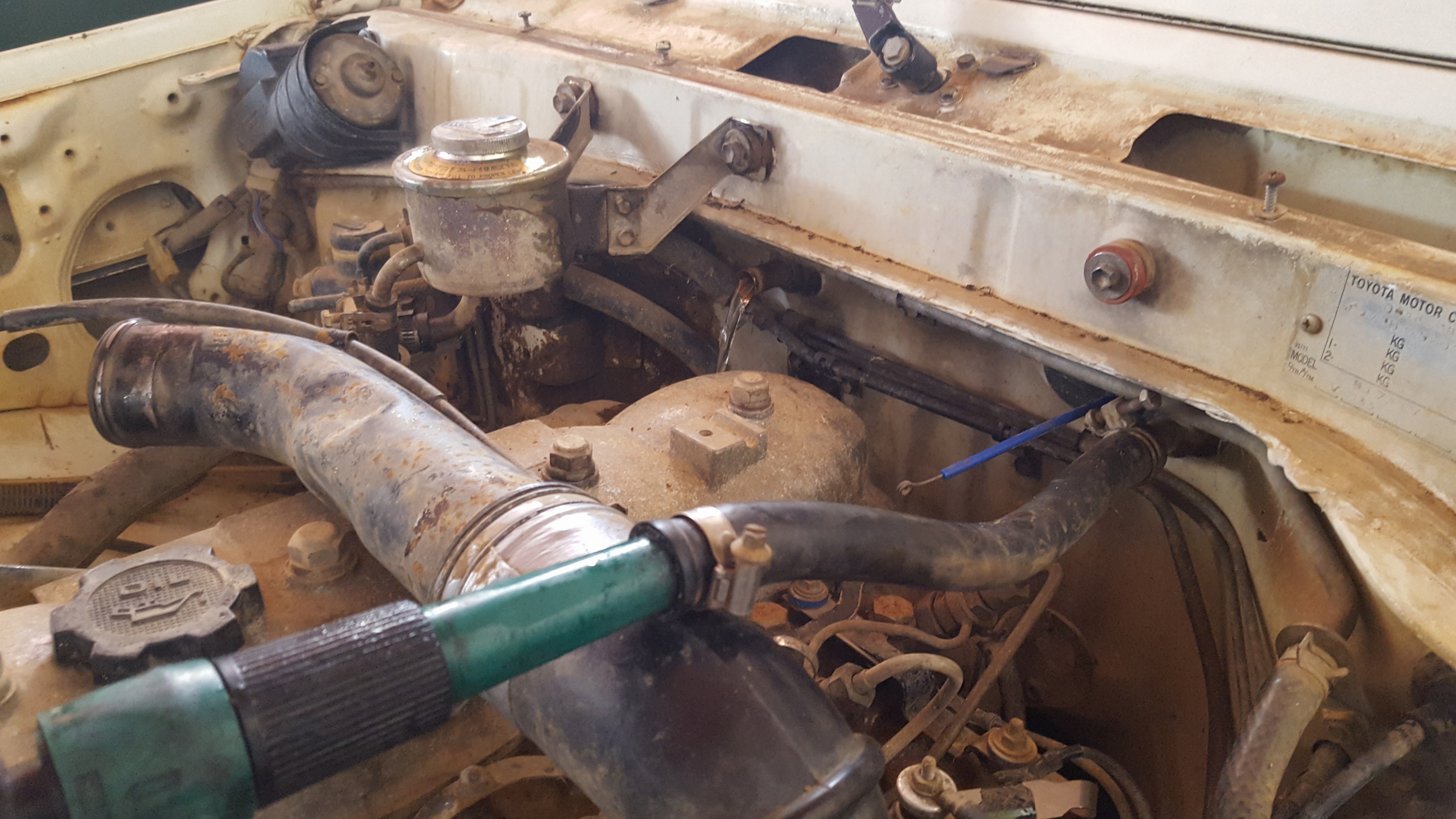

                      Entretanto, há muita muita coisa para ser limpa e tratada
                      Clica para uma versão maior  Nome:	20170325_231104.jpg Visto:	1 Tamanho	7,55 MB ID:	361552
                      Clica para uma versão maior  Nome:	20170325_231116.jpg Visto:	1 Tamanho	7,57 MB ID:	361554
                      Clica para uma versão maior  Nome:	20170328_181421.jpg Visto:	1 Tamanho	8,65 MB ID:	361555
                      O radiador da soufagem a levar banho hehe
                      Clica para uma versão maior  Nome:	20170328_163616.jpg Visto:	1 Tamanho	7,91 MB ID:	361553
