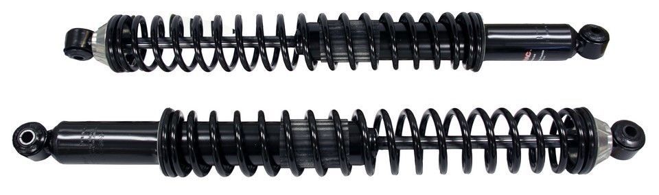

      Os amortecedores devem ser estes

            Solução interessante. De que marca são esses amortecedores arraçados de coilovers?
              Monroe sensa track

                    .....reparei que vais trocar os amortecedores, a tua ideia e pores esses amortecedores e retirares algumas folhas da mola de carroça, eu pergunto isto porque eu também estou a reunir todo o material para aplicar molas helicoidais como complemento da suspensão ou seja vou colocar no eixo da frente as molas traseiras do opel corsa comercial e no eixo traseiro as molas traseiras do seat Ibiza comercial, depois retiro 2 ou 3 laminas para ver se o bj40 fica mais confortável, mas depois de ter visto os teus últimos tópicos fiquei com duvidas se não seria mais fácil colocar uns amortecedores desse tipo.
                    RESPOSTA:
                    Relativamente aos amortecedores, para te ser franco a minha ideia inicial era arranjar umas molas como tu descreves...no entanto como nos últimos tempos não tenho tipo tempo durante o dia para fazer visitas a sucatas de modo a tentar perceber qual a mola que melhor se possa enquadrar...optei por outra opção que é os coilovers....
                    Teoricamente é a melhor solução, no entanto os coilovers geralmente além de serem grandes e dificeis de aplicação directa são uma pipa de massa....em tempos vi fotos de BJ40's com eles amortecedores/molas de pequenas dimensões e agradou-me.....Finalmente depois de uma porrada de horas a pesquisar encontrei estes da monroe....na frente acho que vai ficar bom, pois vai levantar um pouco de modo aquela mola pequena ficar a trabalhar e dar um pouco mais de conforto...atrás como pretendia que além do conforto levanta-se un 3/4 cm's ou mais....não acredito que aconteça, mas vou arriscar!!! depois logo se verá!!
                    Atenção que eu tenho molas BJ73 no meu carro que naturalmente têm um comportamento diferente das originais....
