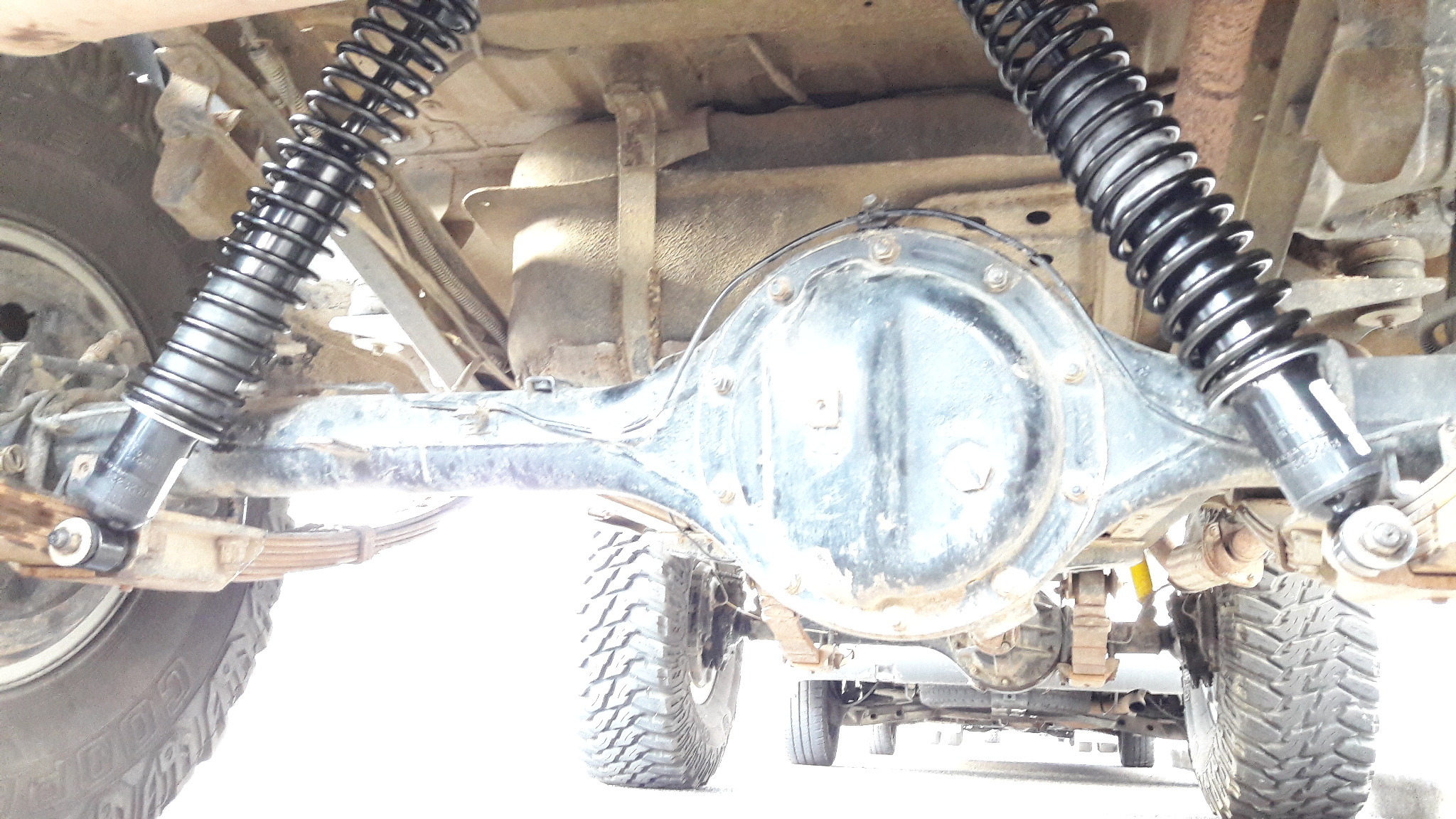

    Os de trás já lá moram

      muito bom,
      retiraste alguma lamina ou deixaste as laminas todas. é que se deixastes todas isso deve ficar muito duro. digo eu.
      I make my own ways
        Ficou porreiro!
          Impecável! são de afinação? foi só tirar e pôr, ou teve corte e costura?
          O meu BJ40:
            Muito bom aspecto!
              Ficam bonitos, mas então e desempenho? Primeiras impressões?
              Abraço curioso
                Boas Pessoal,
                Efectivamente apesar de os ter montado ainda não tive oportunidade de os testar em monte no entanto pelo que já andei noto algum melhoramento no conforto e firmeza em curva....no entanto estava a espera de estar mais confortável.....
                Eu apenas coloquei os amortecedores/mola e não mexi nas molas, tinha o jipe descaído cerca de 5 cm na traseira e agora subiu cerca de 3 a 4 cm....agora quando colocar os amortecedores na frente vou voltar a ter o problema do jipe descaído atrás...
                Como este conjunto não tem afinadores, a minha ideia é mandar fazer no torneiro de modo a poder endireitar o jipe...e também ao subir vai ser a mola elicoidal a fazer mais força e espero que fique mais confortável....
                entretanto coloco umas fotos....pois existem alguns problemas com o tamanho da mola que bate em alguns sitios....mas com uns ajustes a coisa vai lá...
                já papei as tabelas de medidas e pela que conclui apenas existe 1 ou 2 amortecedores de aplicação directa e que apesar de serem pequenos para a minha aplicação um deles que é o maior não existe em stock em lado nenhum, etc, etc possivelmente estão a descontinuá-los....
                os que aqui tenho obriga a alguns ajustes no casquilhos, pois aquilo vem a 12mm e os bj40's tem o veio com 16 e se for os bj73 tem o veio a 19mm....nada de grave...o pior é mesmo a trabalheira apertar a mola para se conseguir meter os amortecedores....têm que ser com aquela ferramentas xpto's, mas como a mola tem um diametro reduzido não é fácil colocar a ferramenta....
                  Parabéns pelos trabalhos... Está a dar luta, mas estás a encontrar soluções para os desafios que vão aparecendo. Pelo menos esteticamente, para já, deve estar muito mais interessante, com a traseira menos descaída.
                  Abraço motivador

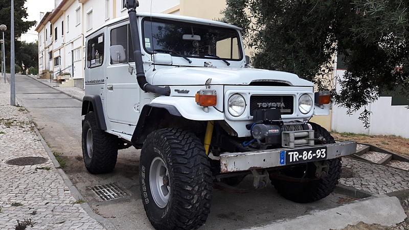

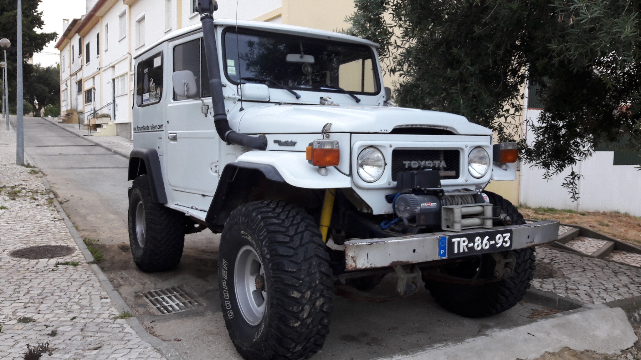

                    Pronto para ir a inspecção

                    alguém nota diferenças?
                      Abas novas
