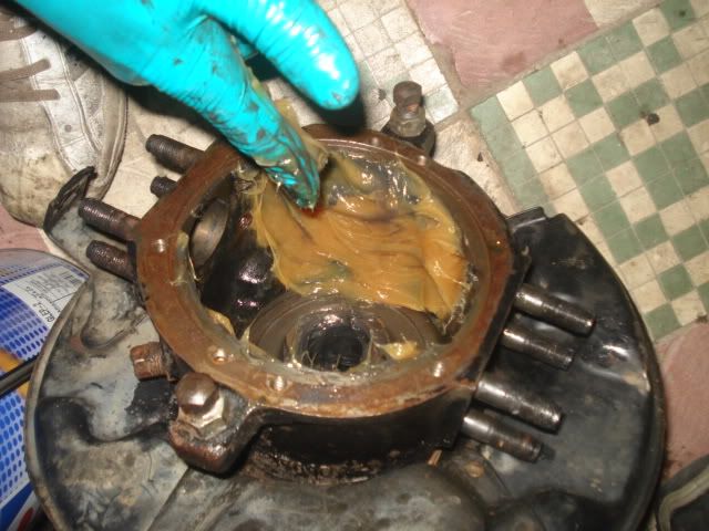

    Mais uma bezuntadela:
    O pendural:

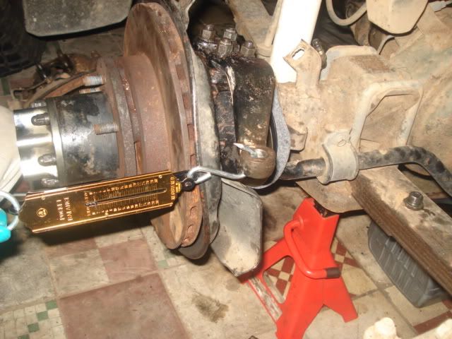

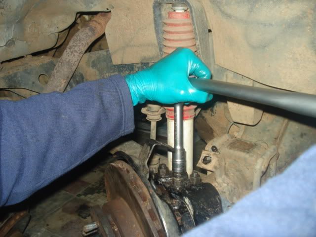

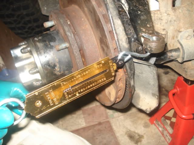

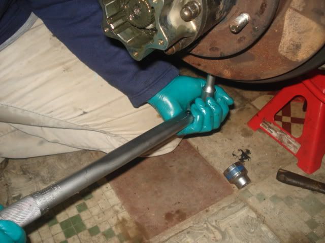

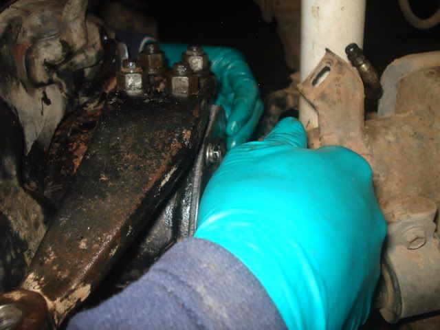

    Tirar as duvidas das cargas de aperto:
    11kg de aperto, com a chave dinamométrica:
    Verificar a pré carga 3 kilitos (entre2,2 e 3,5Kg):
    Abraço pré carregado

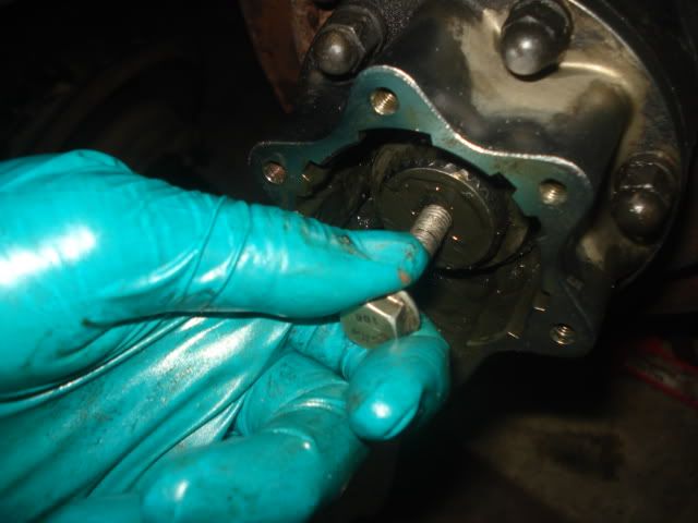

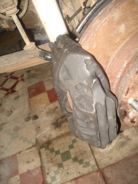

      Re:BJ73 - 1988 - "Porky's"

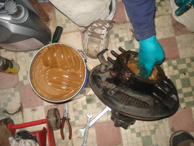

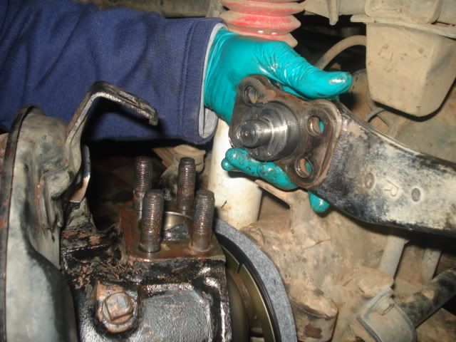

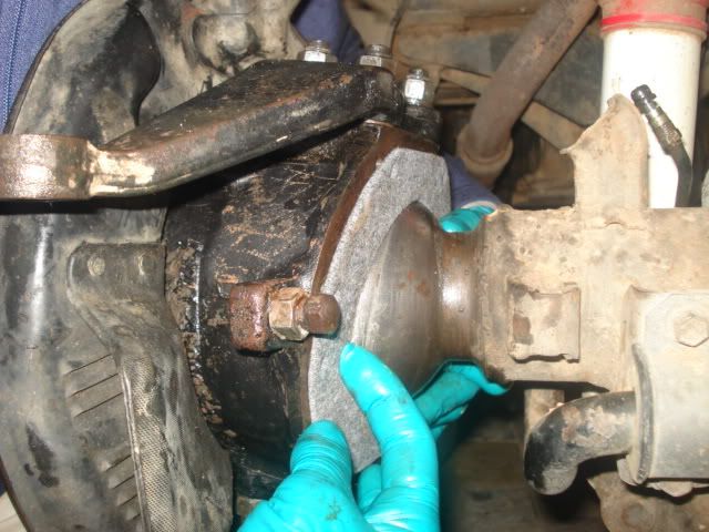

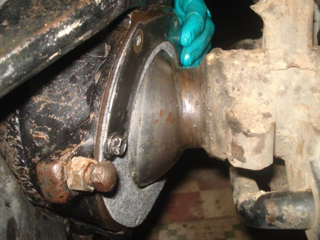

      Depois de pesar a chicha com a balança da feira, apertar os vedantes:
      Puxar a junta homocinética para fora:

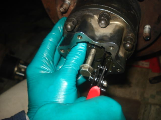

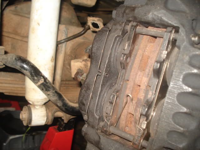

      Colocar o freio:
      Colocar as maxilas no sítio:
      Pastilhas:
      abraço quase terminado

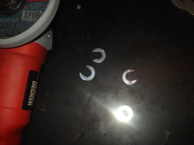

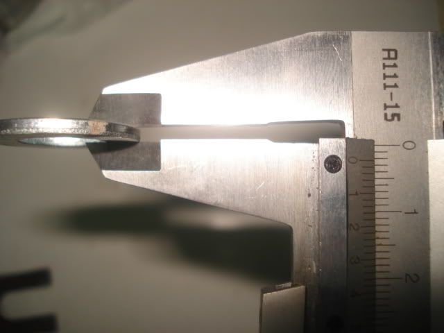

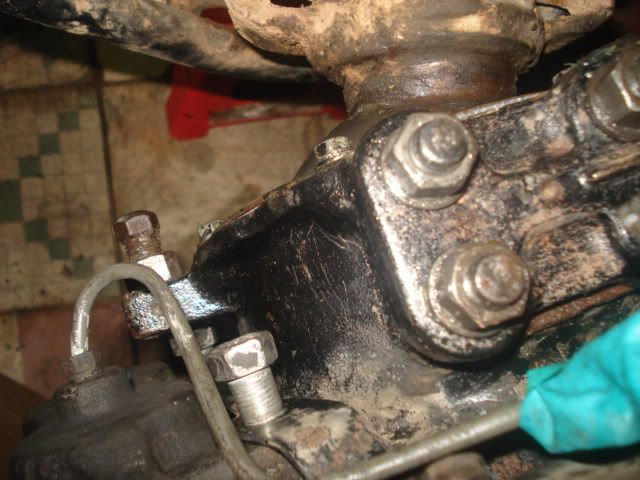

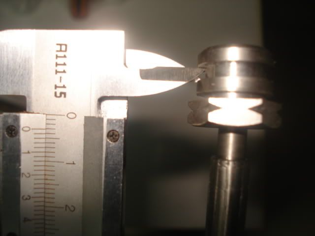

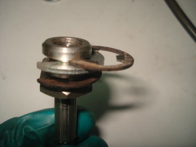

              Mais uma noitada. ;D

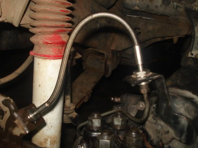

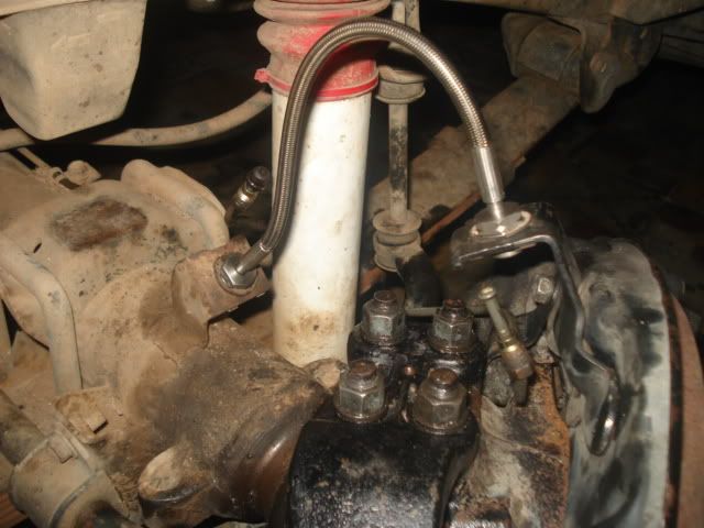

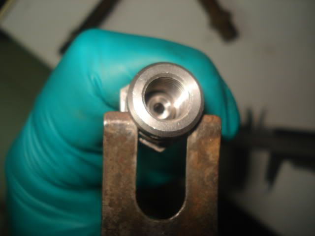

              Problema! Como adaptar as terminações dos tubos dos travões novos nos encaixes de origem da ponte e do resguardo dos discos?

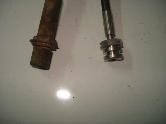

              A terminação nova e a de origem:

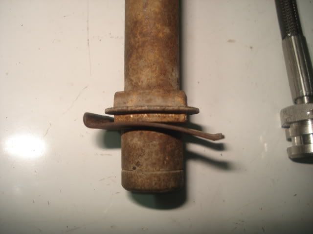

              A chapinha que trava a terminação, que não funciona na nova terminação:

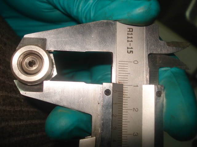

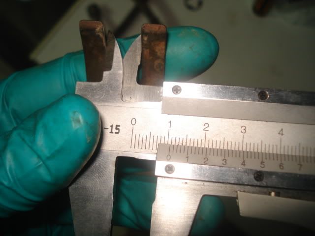

              Medição do diâmetro do chanfro (12,9mm):
              Medição da abertura interna da chapinha (10,7mm):

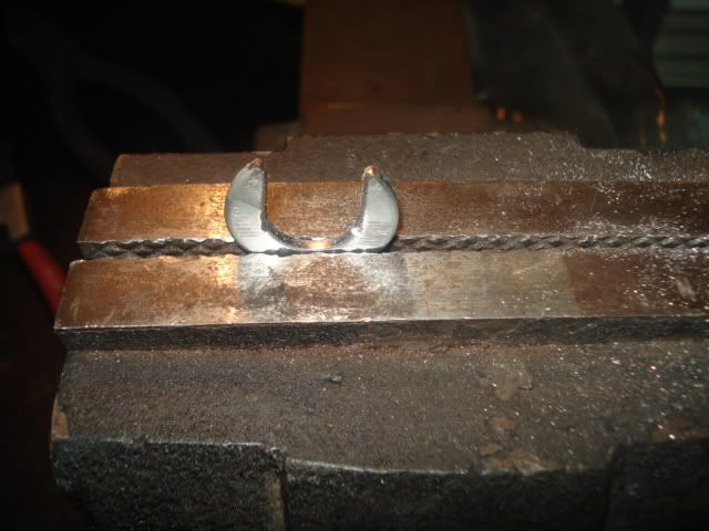

              Teve de se abrir a chapinha de travamento com a rebarbadora.
              Medir a largura do chanfro na terminação nova (3,1mm):

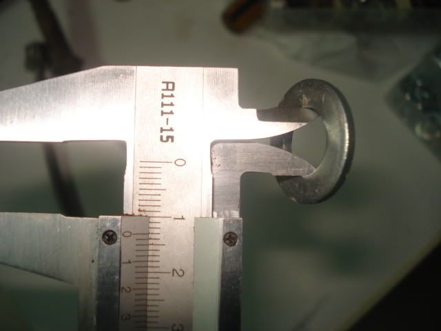

              A anilha mais espessa que tinha era de 2,36mm:
              De diâmetro interior tem 13mm:
              Disco de corte na rebarbadora e toca de abrir as 4 anilhas:
              Com um freiozinho dos tubos de origem velhos já se safava a coisa:
              O problema é que ficava muito justo e numa situação de ter que trocar tubos fora da garagem ia dar muito trabalho a sacar os freios. Optou-se por recorrer ás chapinhas de travamento (boa dica André) .
              A ensaiar:
              Prontinho:
              Foi sangrar e já está!
              abraço travado

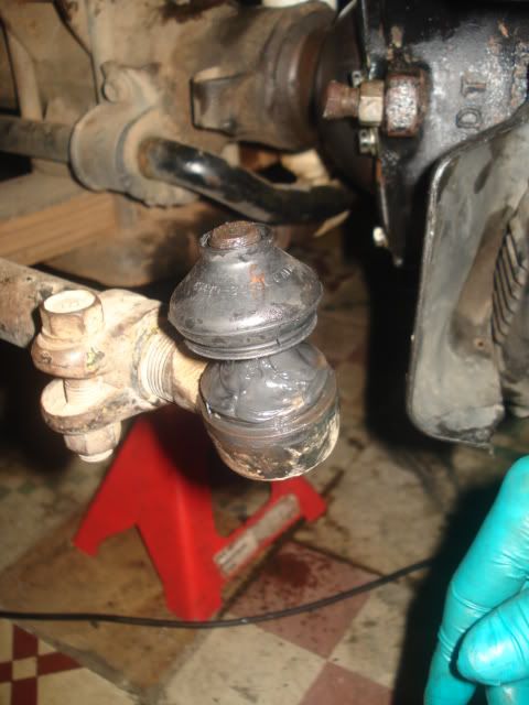

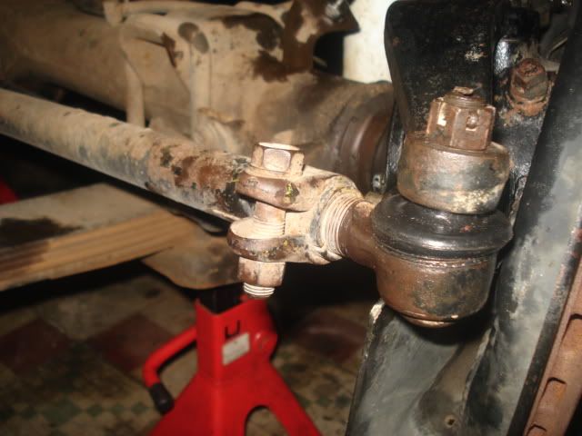

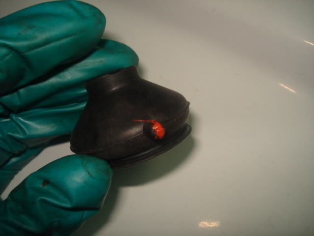

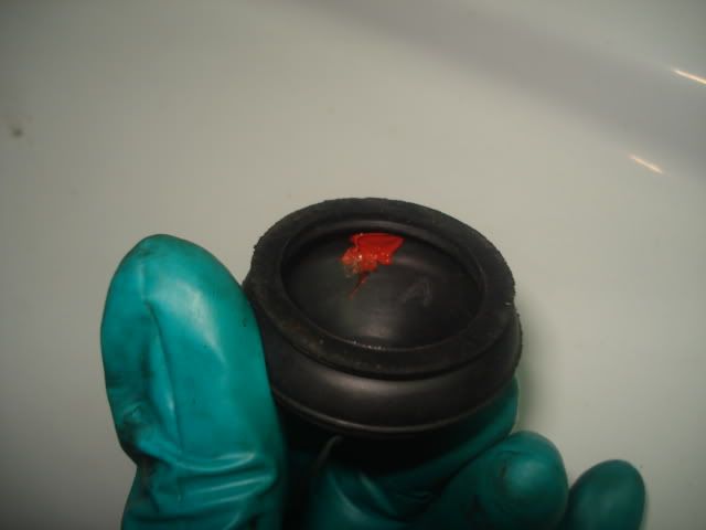

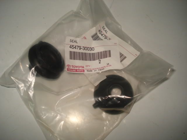

                Para terminar a semana em beleza, dois guarda-pó do BJ40, para meter nas ponteiras do BJ73. Os guarda-pó das ponteiras de direcção do BJ73 não se vendem em separado. Tem de se comprar a ponteira completa! >
                Arriscamos fazer uma hibridação (nada de estranho nestes carros) e toca de avançar com os guarda-pó do BJ40. ;D
                As ponteiras do BJ40 têm os bicos de lubrificação e para não se rebentarem os guarda-pó, se um tipo se descuidar a injectar massa consistente, estes têm um furo de descarga do excesso, coisa que os BJ73 não têm! Por isso decidimos selar os furos de descarga, visto que nos 73 não se usa o método de lubificação das ponteiras do BJ40 e assim não entra água nem sujidade.
                Usamos um vedante qualquer (o André que diga qual é) para selar os furos de drenagem e aquilo ficou mesmo selado:
                Bezuntar a coisa com massa:
                Trabalho concluído:
                Vamos ver se resulta! ;D
                abraço desenrascado
                  Aquilo é mesmo silicone de juntas para temperatura
                  Vamos a ver se aguenta.
                  Muito provávelmente a toyota venderá guarda-pó desses sem furo, de outro carro qualquer, mas este tipo de pedidos faz muitas confusão aos vendedores de peças ;D ;D
                  Se alguém souber de um modelo que tenha à venda os foles à parte que diga sff pois colocar foles dessas casas de borrachas é para esquecer....com 6 meses contados já estão a fica todos gretados > > >
