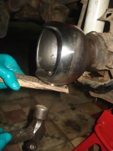

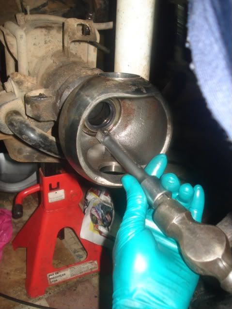

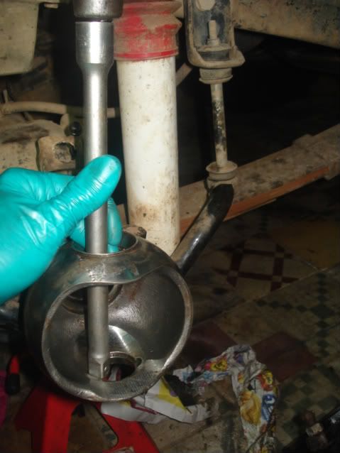

                Bom,
                continuação da saga. Ontem foi mais uma estirada e já falta pouco. ;D

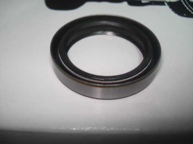

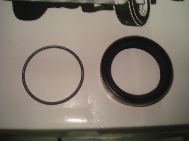

                Os retentores:
                A mola do retentor (acabamos por não a apertar. Fica de origem)

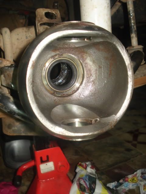

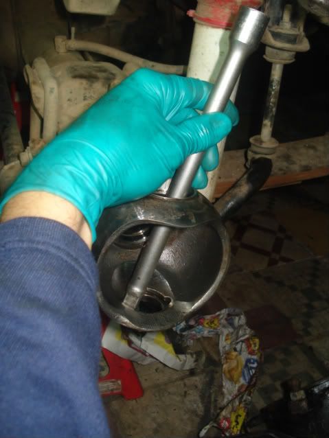

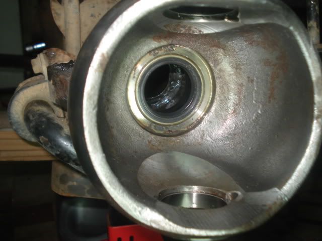

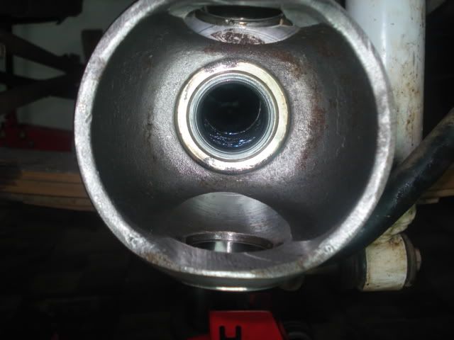

                Retirar as pistas dos rolamentos da direcção:
                Colocar as novas pistas dos rolamentos da direcção:
                Mudança de técnica:
                abraço até já

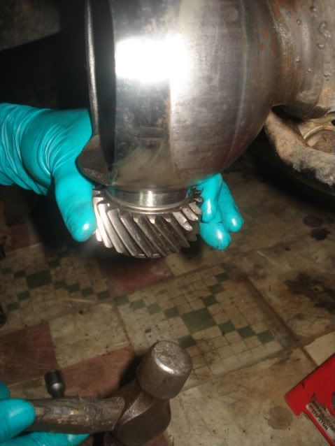

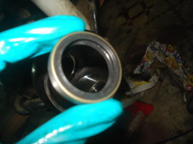

                  Re:BJ73 - 1988 - "Porky's"

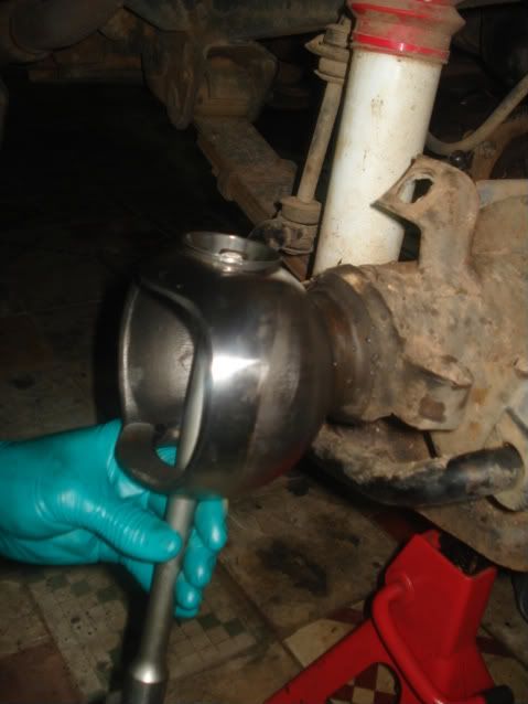

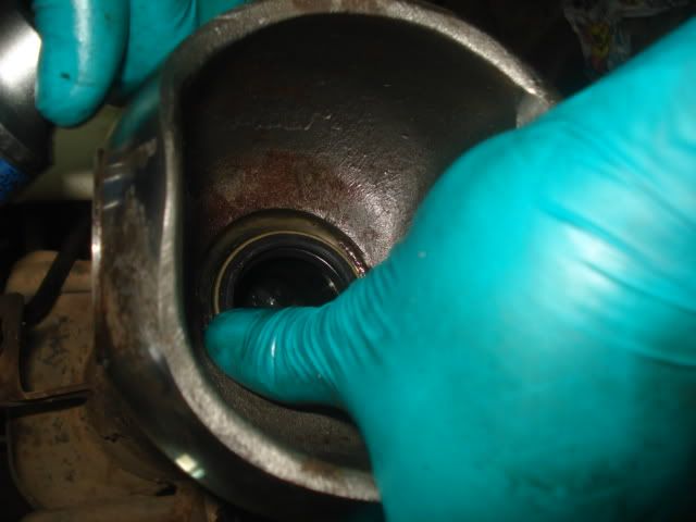

                  Colocar os retentores:
                  No sítio:
                  Abraço retido

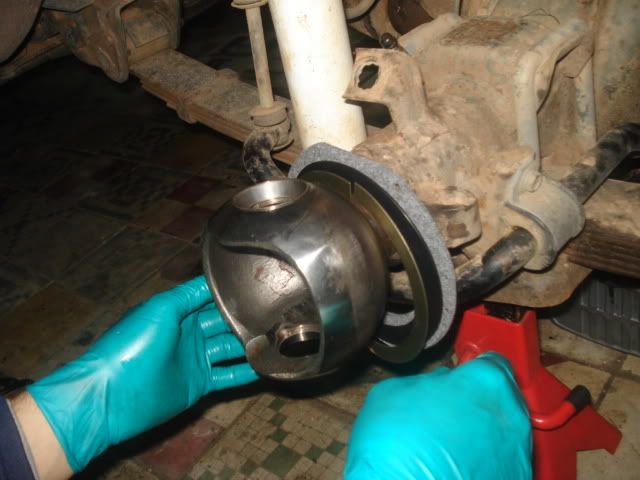

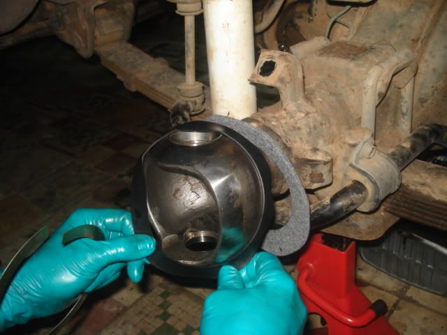

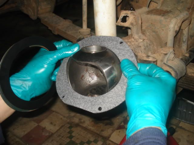

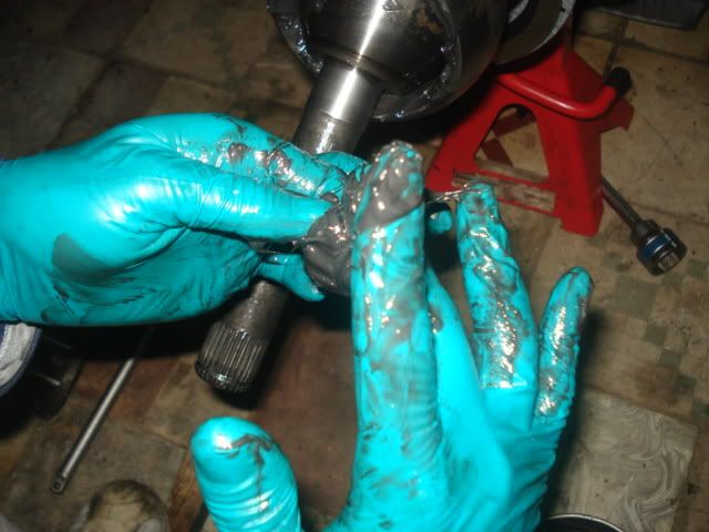

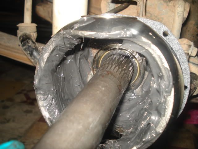

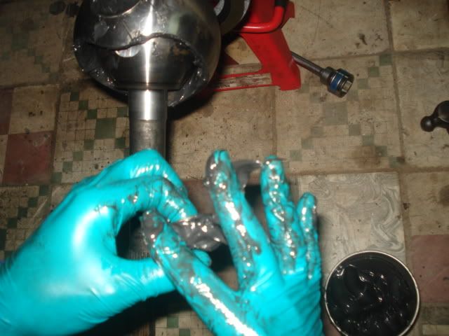

                    O Feltro raspador:

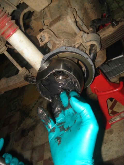

                    O anel de borracha e de metal:

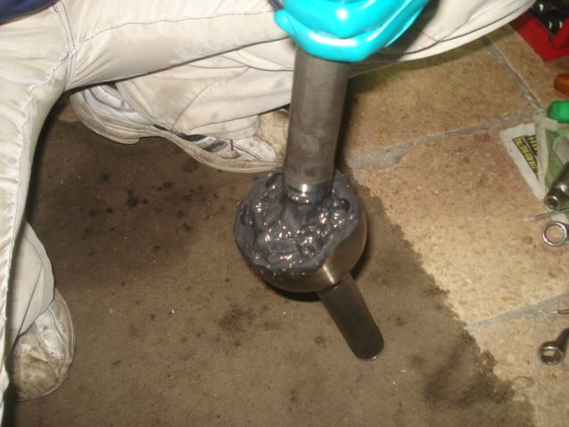

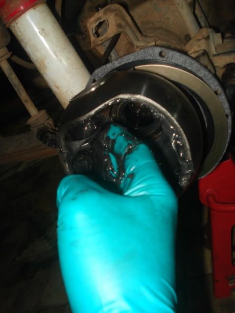

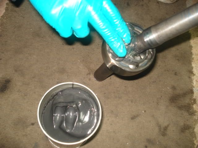

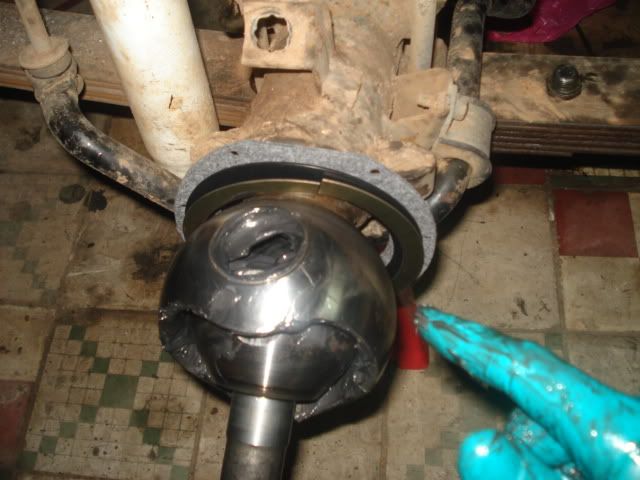

                    Massa grafitada na junta homocinetica:
                    Hummm, mousse royal:
                    Abraço gorduroso

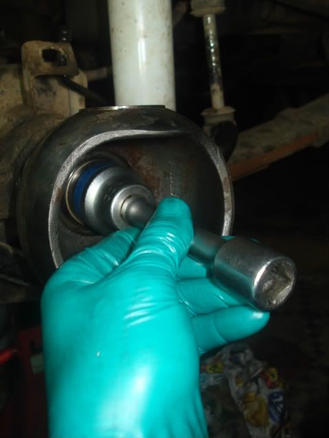

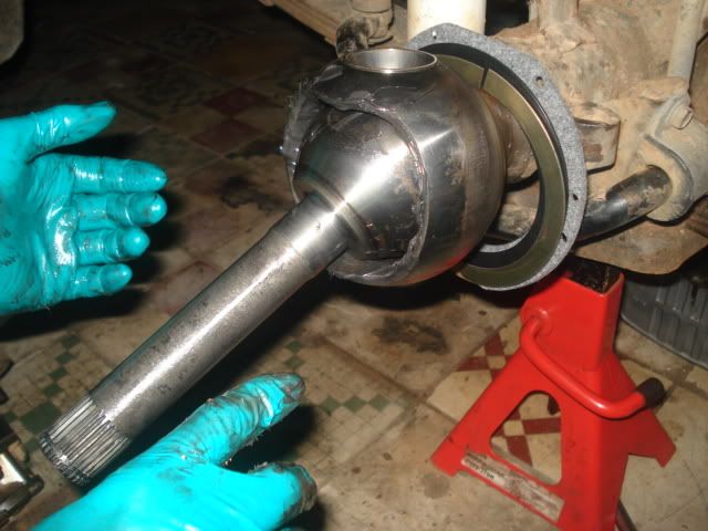

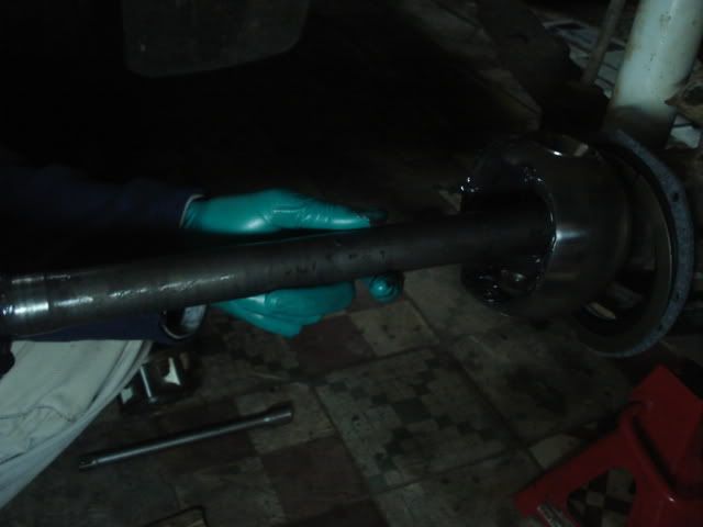

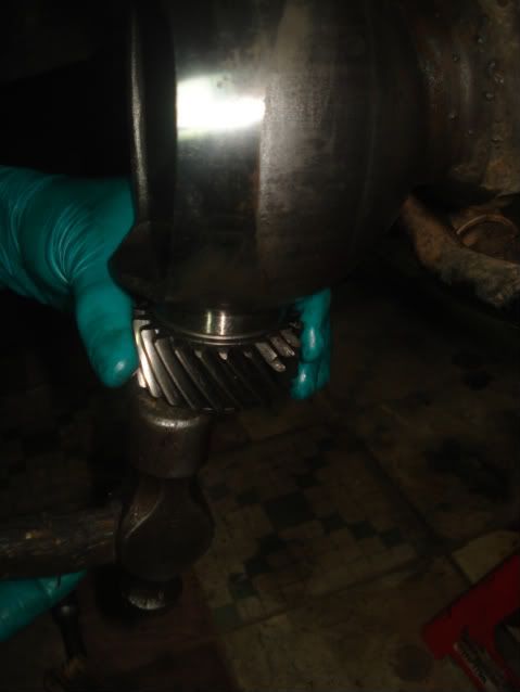

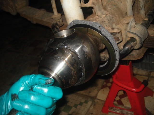

                      Semi-eixo para o sítio:
                      Bezuntar os rolamentos:
                      Abraço bezuntado
