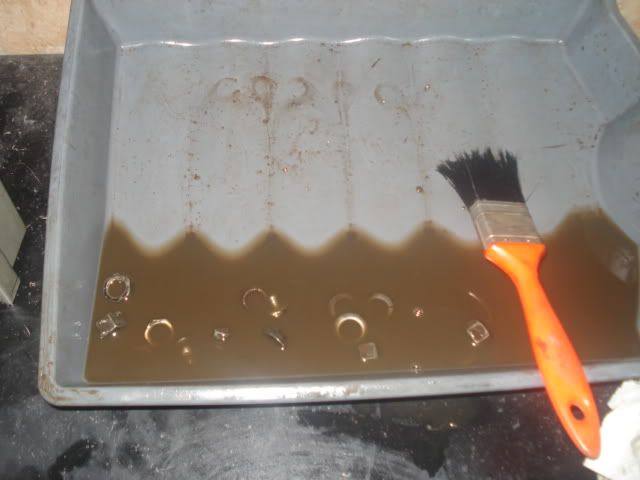

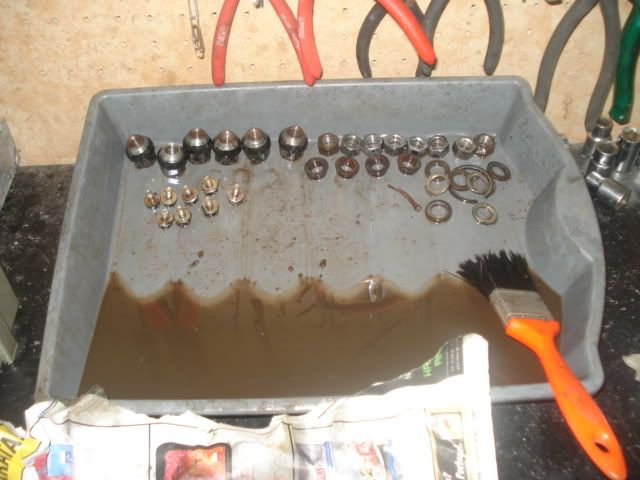

      Esta noite foi de limpezas:
      Parte do trabalho:
      Estas últimas estão meio desfocadas! O cheiro do petróleo dá uma gazua .... .... ;D
      abraço ganzado

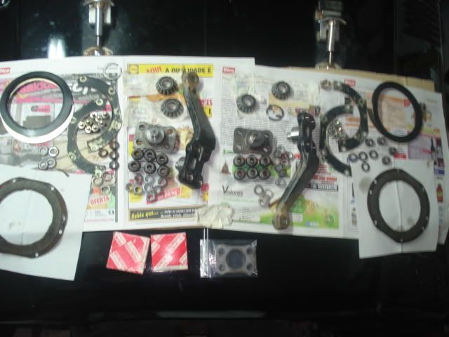

                    Cerca de 4 horas, a lavar o material todo com petróleo!
                    Será que os mecânicos profissionais se dão ao trabalho de fazer isto? :

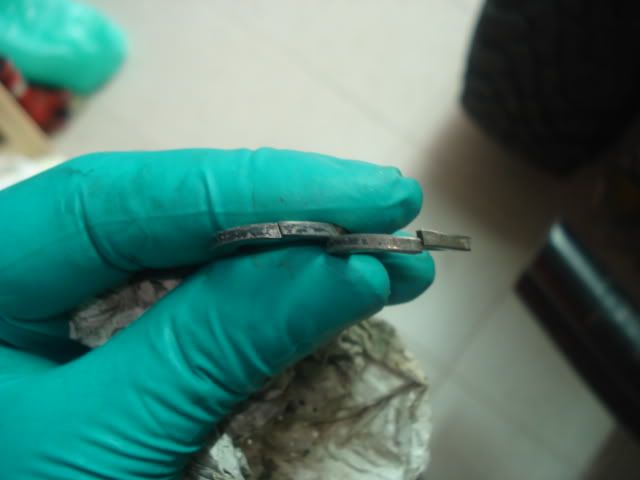

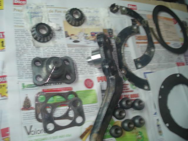

                    Dei um pouco de "força" ás anilhas, que estavam completamente espalmadas:

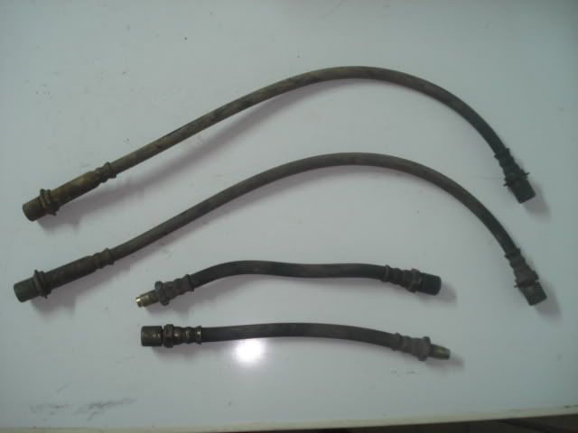

                    Entretanto, André, encontrei os tubos da Hilux! Estavam cá em casa. Foto dos tubos da Hilux (compridos) e do BJ40 (curtos:
                    abraço limpinho

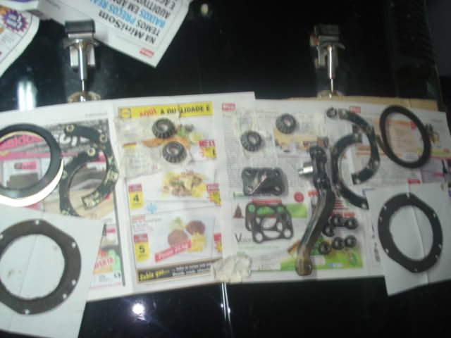

                      Já está quase pronto a montar ;D ;D
                      Se não quisesses gastar dinheiro nos tubos podia-se por esses
