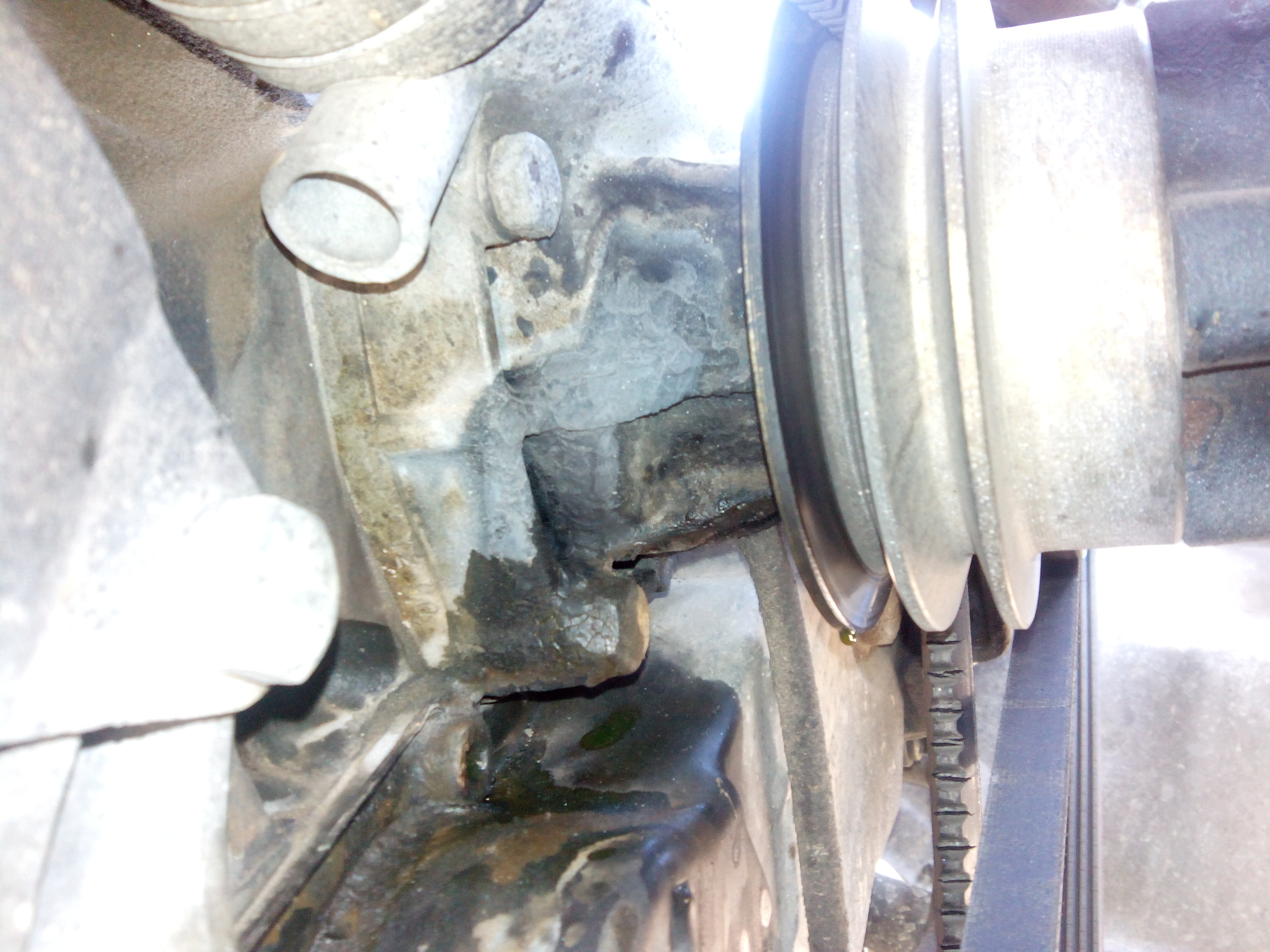

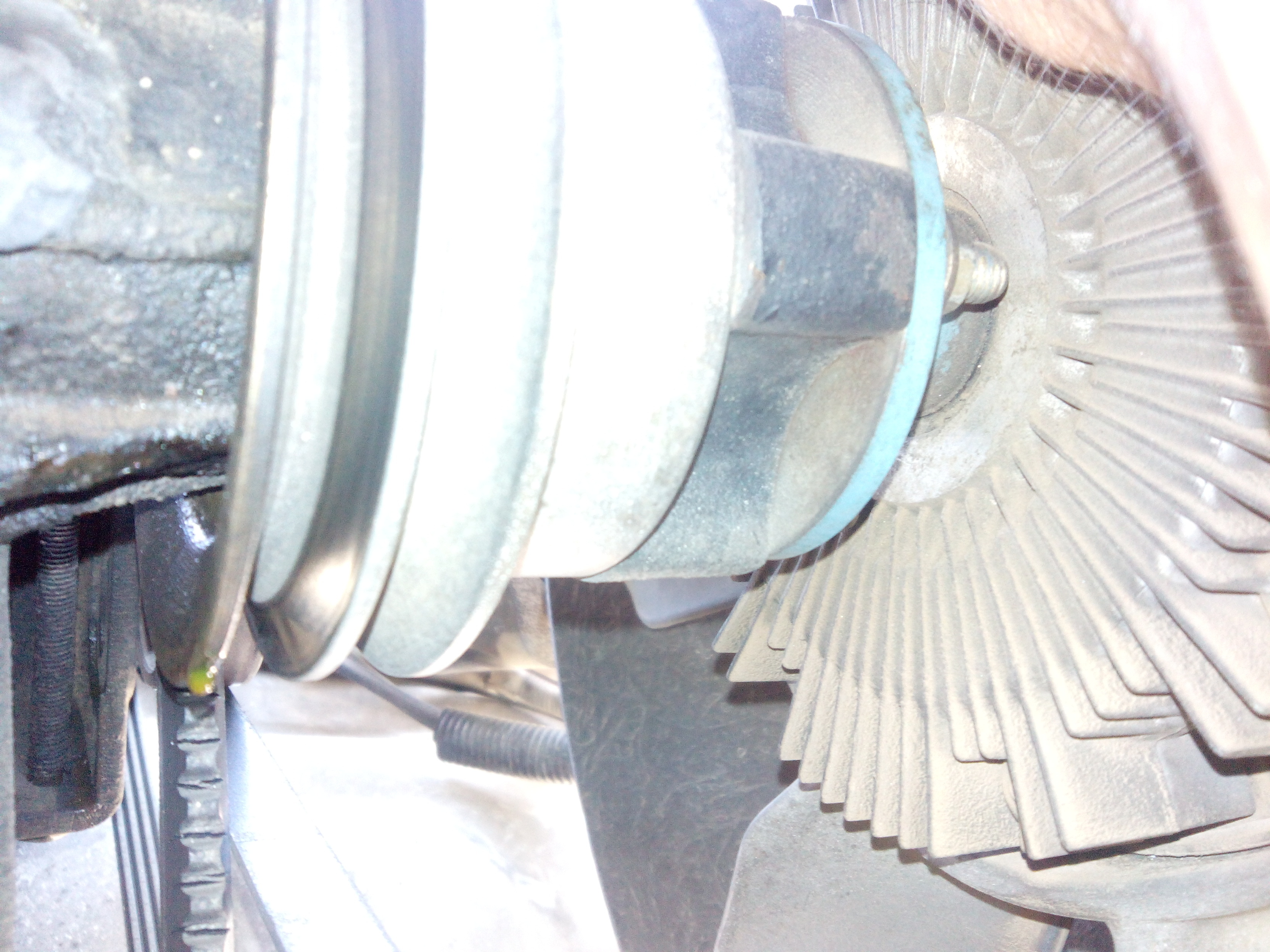

      Boa tarde, estou com o mesmo dilema. Com o verão a meio e a bomba de agua a pingar bastante. A referencia que tem la estampada é VM 1294-1 mas não consigo encontrar nada parecido ou igual. Mais alguém testou a do Range Rover e funcionou?

      A minha anda assim:

      Pinga na zona da poli:

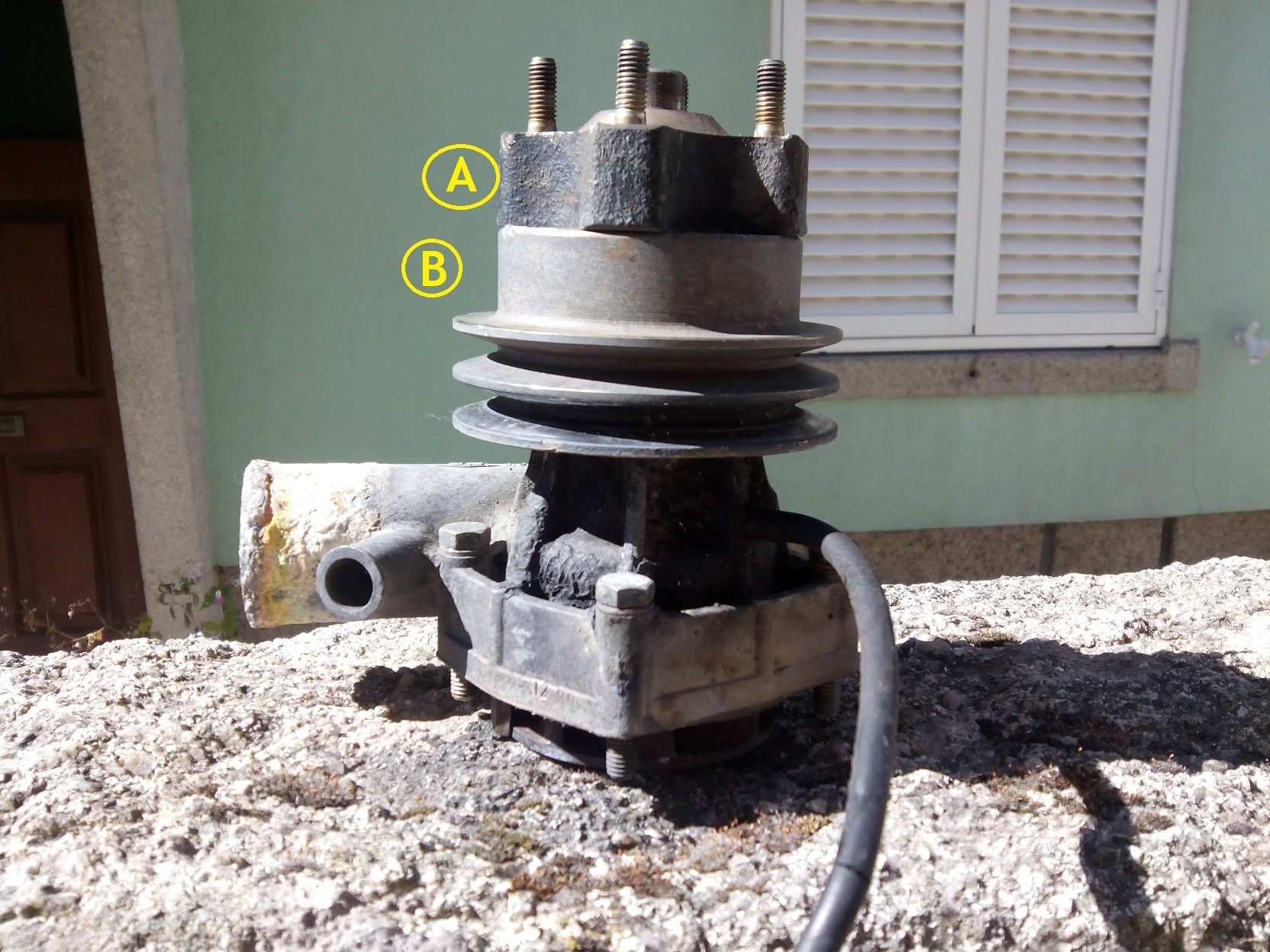

            Removi a bomba de agua e cheguei ao ponto onde não consigo desmontar mais. A minha pergunta é: Comprando uma nova, ja vem com a polia (B) e com o encaixe ao viscoso da ventoinha (A)? Ou ainda é preciso desmontar isso para encaixar de novo na nova?
            É que já dei 1001 voltas aquilo e nao vejo como é que pode sair!

              Ja está fora. Depois de muiiiiiiiiiiiiiiiiiito calor e rosca a esquerda lá saiu!
                #17
                Boa! por vezes a rosca ser à esquerda lixa o pessoal hehehehe
                  #18
                  O problema é que dei cabo da polie. Com o calor (muito) e algumas pancadas acabou por estalar ficando inutilizável.
                  Alguém tem uma a mais por ai?
