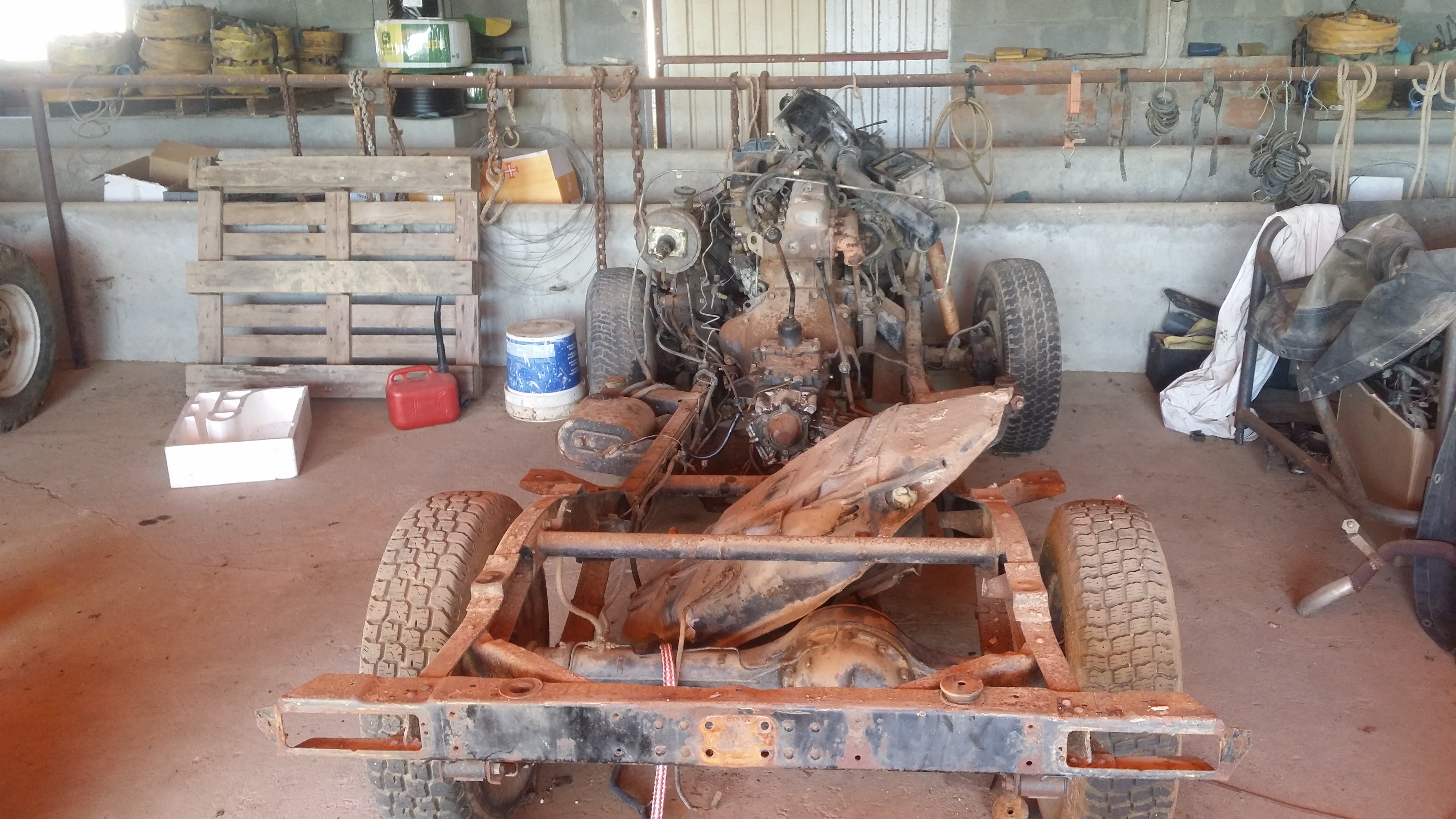

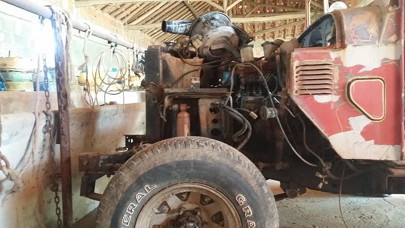

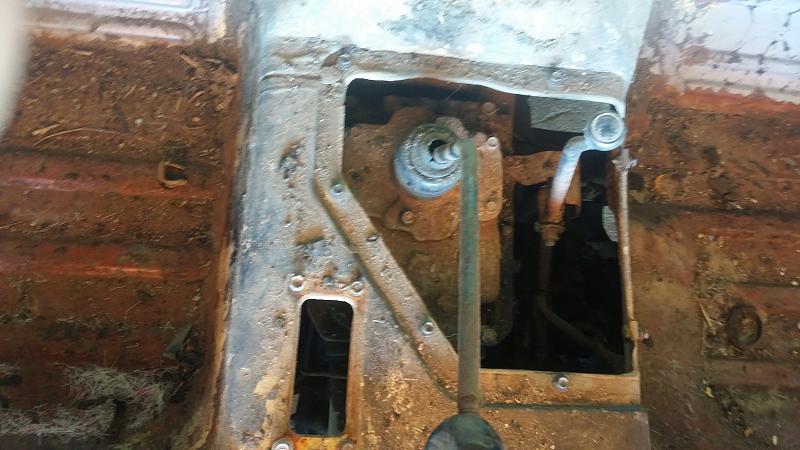

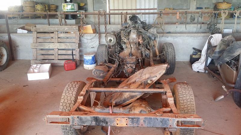

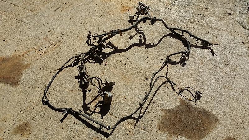

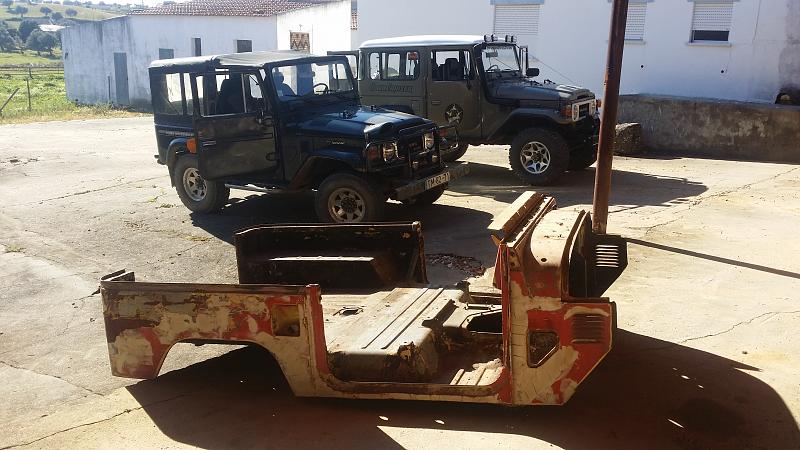

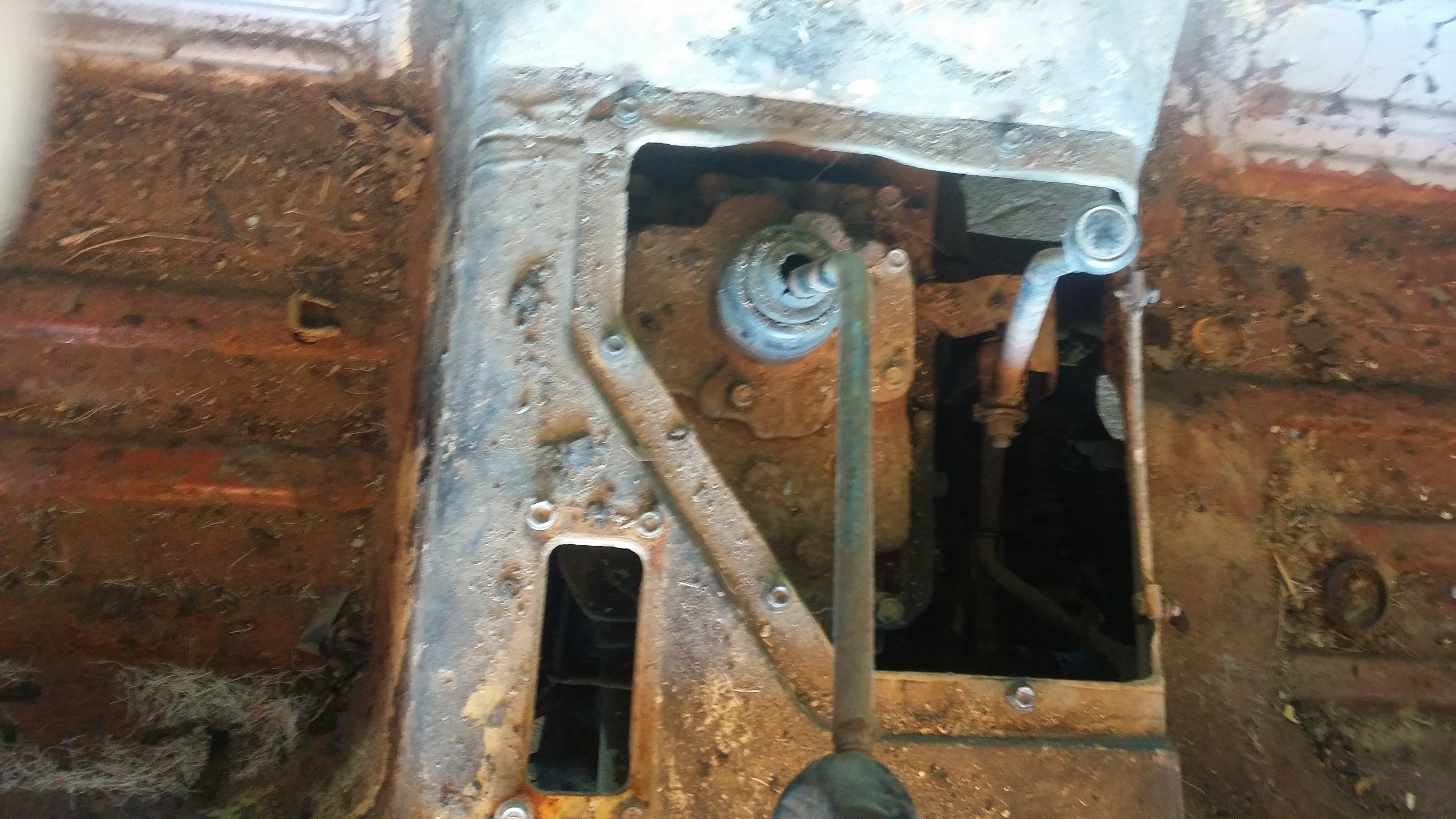

    E A DESMONTAGEM CONTINUA [] [] [] [] [] [] [] [] [] []
    [img width=800 height=450]http://i1148.photobucket.com/albums/o565/jopaxx46/20150221_150315_zps0utrdlss.jpg[/img]
Nome:	20150221_150315.jpg
Visto:	62
Tamanho	6,21 MB
    [img width=800 height=450]http://i1148.photobucket.com/albums/o565/jopaxx46/20150221_151825_zpsanzatn5v.jpg[/img]
Nome:	20150221_151825.jpg
Visto:	65
Tamanho	2,89 MB
    [img width=800 height=450]http://i1148.photobucket.com/albums/o565/jopaxx46/20150221_151859_zpsii3l8w8e.jpg[/img]
Nome:	20150221_151859.jpg
Visto:	64
Tamanho	3,02 MB
    ESTÁ QUASE [chocadoo] [chocadoo] [chocadoo] [chocadoo] [chocadoo]

        [quote author=JOPAXX link=topic=34910.msg114252#msg114252 date=1424480681]
        HELP ME. [] [] [] [] []
        ---TRAVÕES DE DISCO:
        1-Mangas de eixo do Toyota BJ73. Onde já vem com discos e bombas e é só montar.
        2-Mangas de eixo de Toyota Hilux de eixo rígido.(só a de eixo rígido)
        ---CAIXA DE 5 VELOCIDADES:
        1-Caixa de 5 velocidades doToyota BJ73 com motor tipo B. Encaixa logo no motor do BJ40 que é tipo B.
        2-Caixa de 5 velocidades da Toyota Dyna 150.
        3-Caixa de 5 velocidades do Toyota BJ73 com motor VM. Mas neste caso requer mais trabalho,pois temos de trocar a "cloche" para a caixa servir.
        Em qualquer das situações,e para evitar de cortar o veio de transmissão de trás, temos de aplicar o veio de transmissão de uma Toyota BU30 de motor tipo B. Ou até a cloche também.
        ---DIRECÇÃO ASSITIDA:
        1-Direcção completa de Toyota BJ73,com caixa de direcção,bomba de óleo e tubagens e apoios. Se vier com a coluna de direcção e volante ia ficar fixe e mais moderno.
        2-Pode ser o mesmo material da Toyota Hilus de eixo rígido.
        Ou algo compatível que vocês mais inteligentes descubram.
        Mais tarde irá ter mais upgrades,mas agora é isto visto que está a ser todo desmanchado e ao montar fica logo com isto.
        MAIS MAIS MAIS.................. :afro: :afro: :afro: :afro: :afro: :afro: :afro:
        Ideias e opiniões. Há? ?????????
        "LAGRIMA NEGRA";
          #44
          Re: BJ40 - 1980 - "LAGRIMA NEGRA"
          estás certo em tudo, menos na caixa de 5 da dyna 150......é uma caixa sem caixa de transferências...
          tas no bom caminho.....
            #45
            Ok. Riscada a caixa da Dyna 150.
            Venha material. Quem tiver por aí peças a mais ou até a estorvar é favor dizer. Hehehehe
            [emoji38] [emoji38] [emoji38] [emoji38]
            "LAGRIMA NEGRA";
              #46
              [quote author=JOPAXX link=topic=34910.msg114337#msg114337 date=1424651181]
              tenho para entrar caso precises travões de disco bj73 mangas completas, e Direcção assistida tudo 73 !! alguma coisa
              por pm.....
                #47

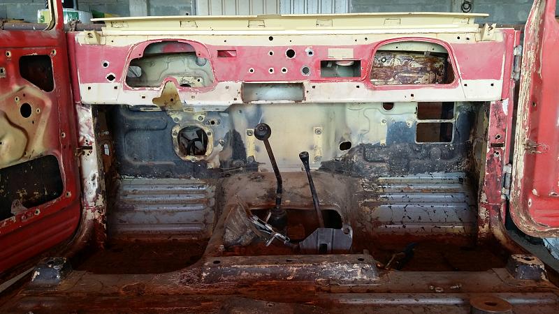

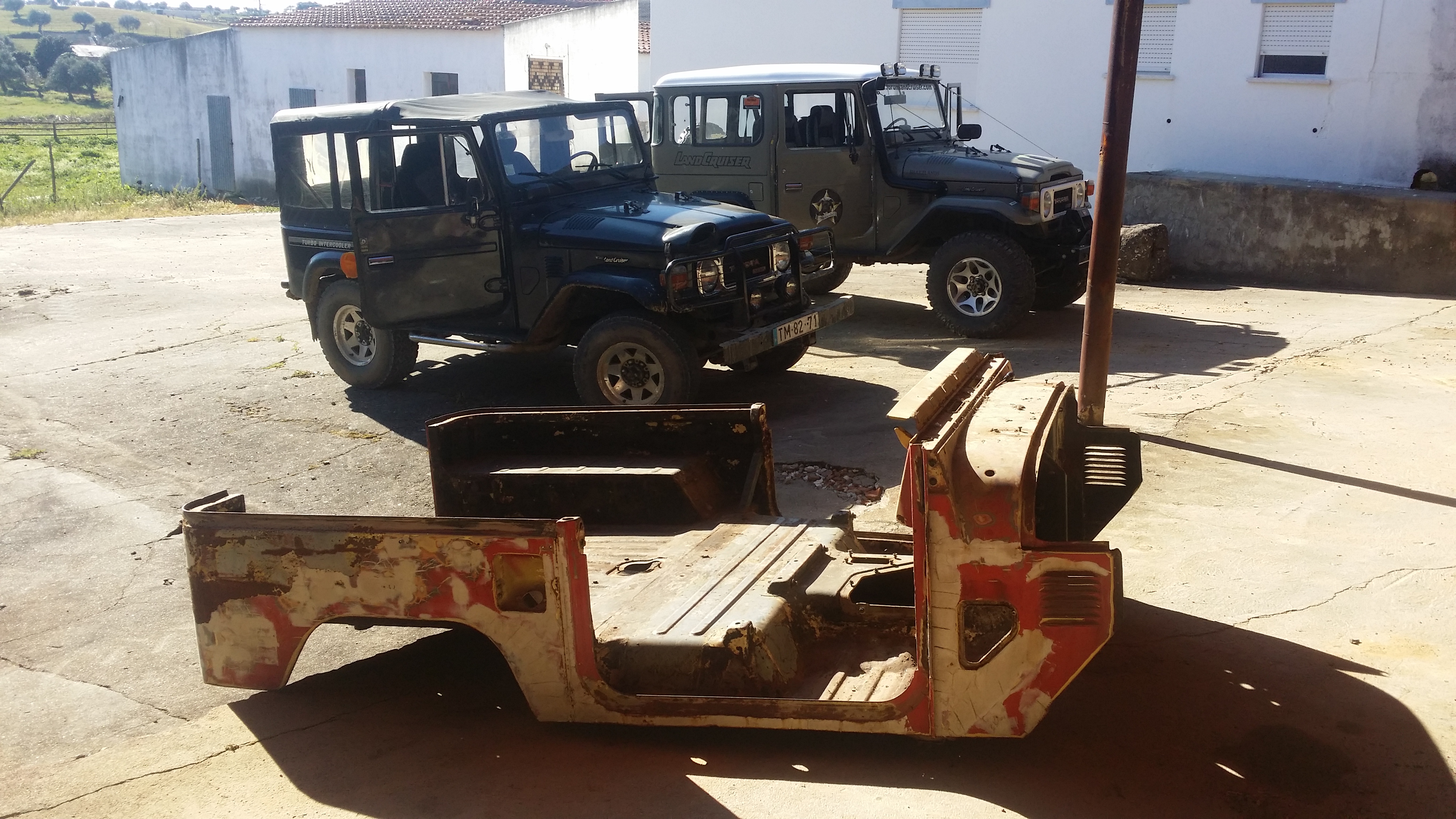

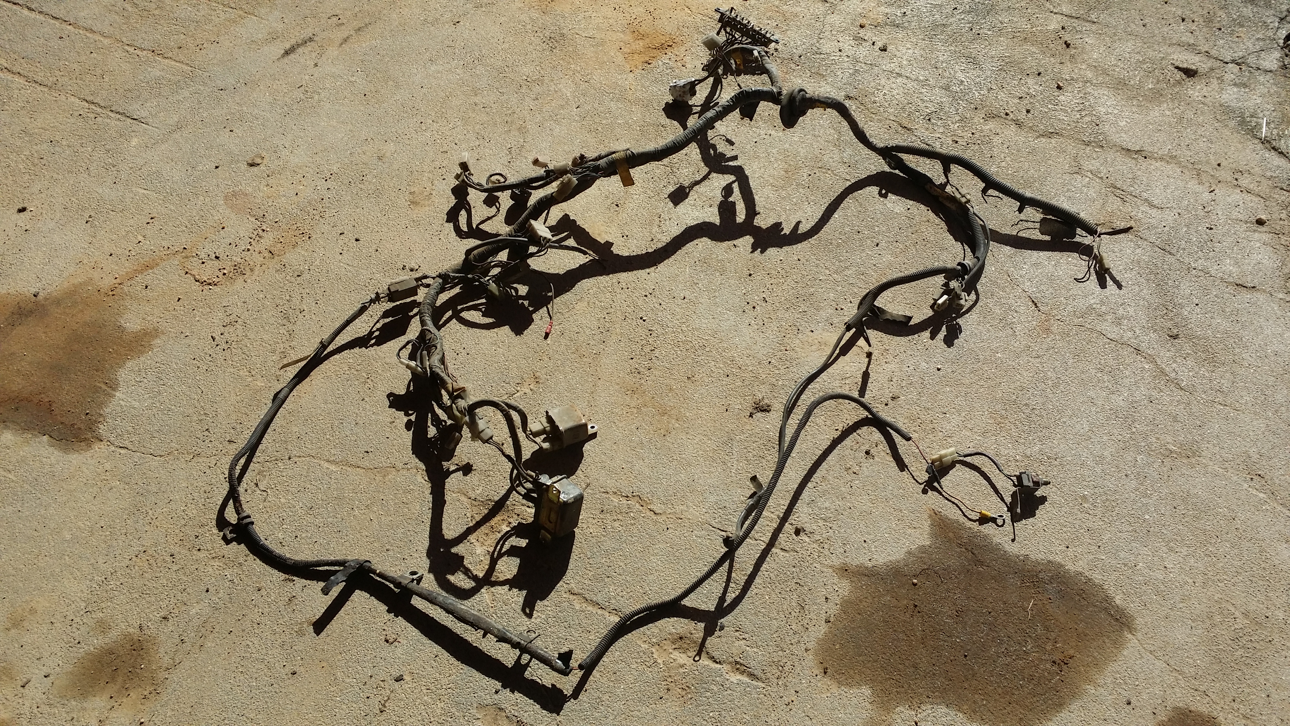

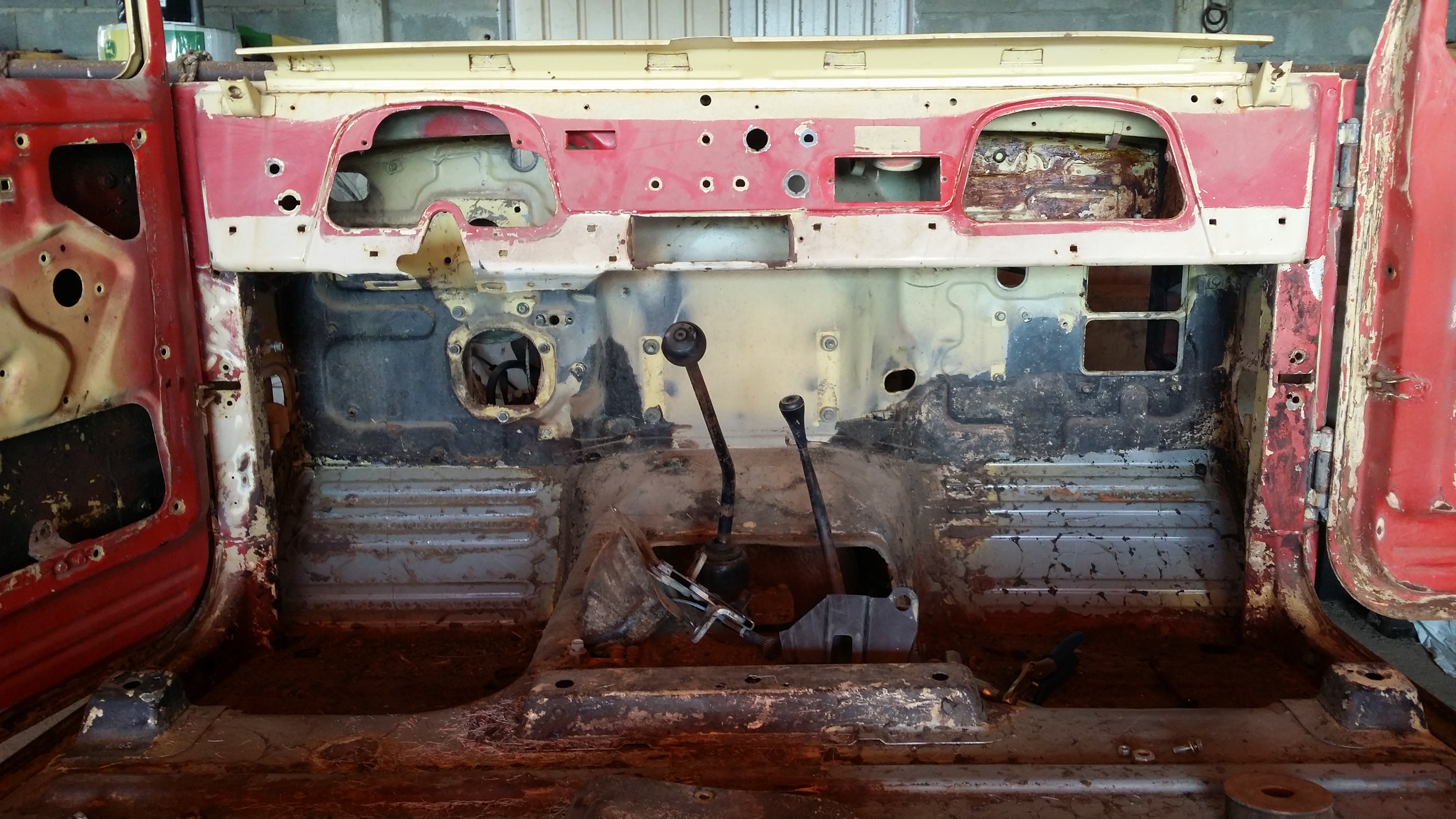

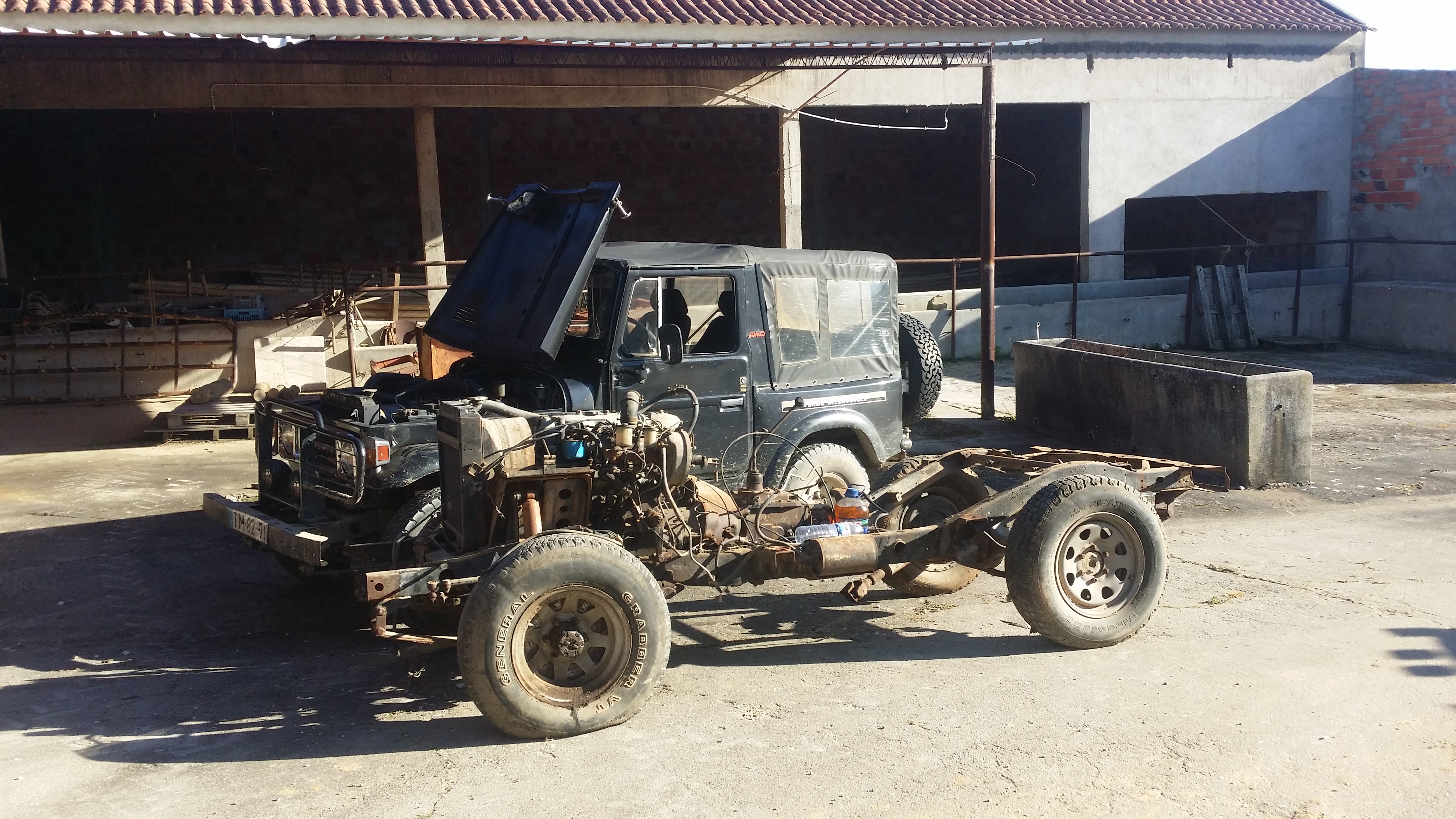

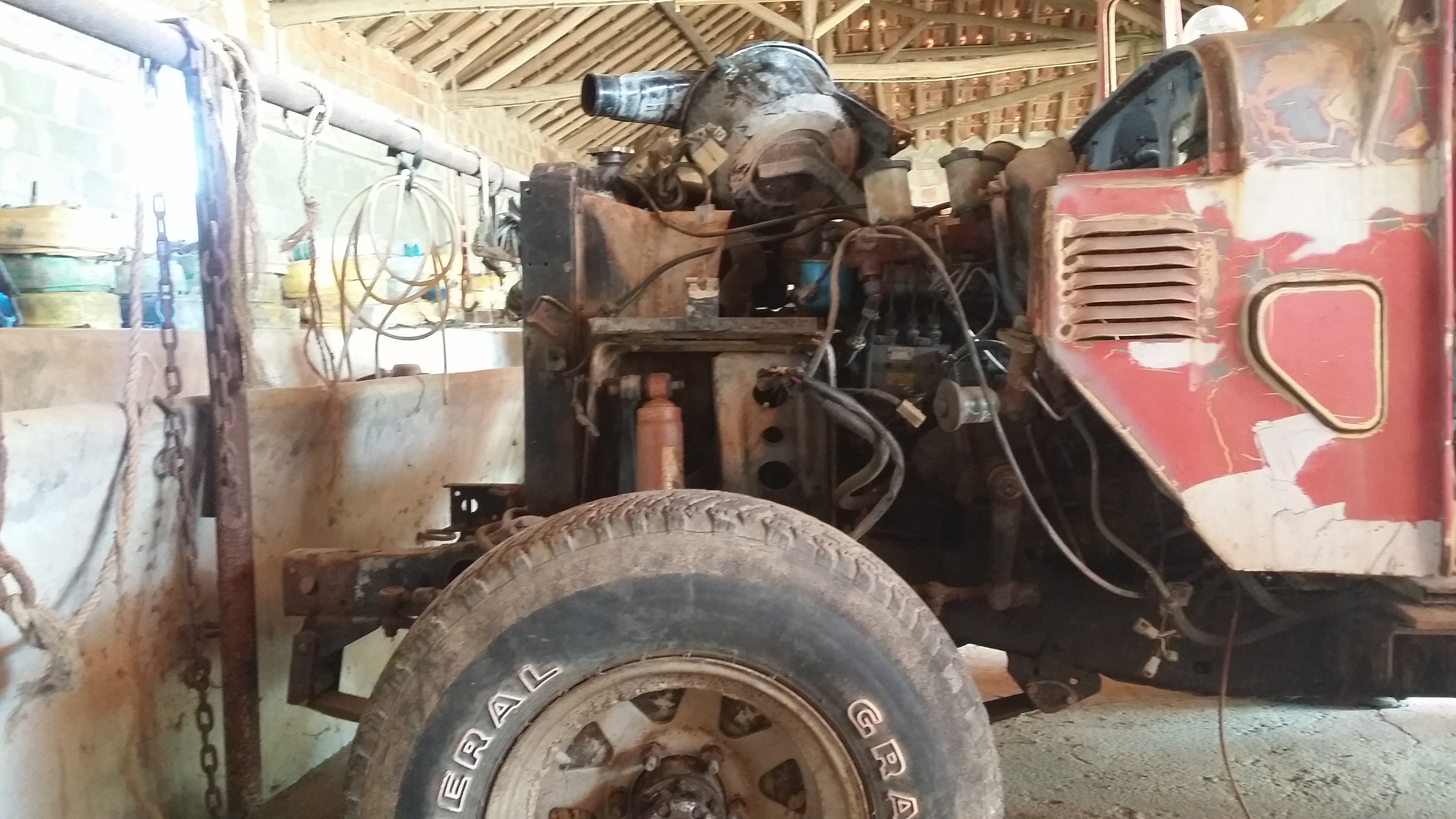

                Ora então aqui fica mais umas fotos que demonstram a continuação do restauro do "LAGRIMA NEGRA"
                [img width=800 height=450]http://i1148.photobucket.com/albums/o565/jopaxx46/20150307_152122_zpsl7mzvx8x.jpg[/img]
Nome:	20150307_152122.jpg
Visto:	63
Tamanho	2,96 MB
                [img width=800 height=450]http://i1148.photobucket.com/albums/o565/jopaxx46/20150307_152526_zpsglmoqo7g.jpg[/img]
Nome:	20150307_152526.jpg
Visto:	65
Tamanho	2,91 MB
                [img width=800 height=450]http://i1148.photobucket.com/albums/o565/jopaxx46/20150307_154928_zpspzelmacl.jpg[/img]
Nome:	20150307_154928.jpg
Visto:	64
Tamanho	3,04 MB
                [img width=800 height=450]http://i1148.photobucket.com/albums/o565/jopaxx46/20150307_162558_zpsalyujuzb.jpg[/img]
Nome:	20150307_162558.jpg
Visto:	63
Tamanho	3,44 MB
                E o The Hunter sempre por perto

                  Boas, mais uma vez a base parece mesmo bastante boa....
                    #49
                    E está muito. Mas muito melhor do que se esperava.
