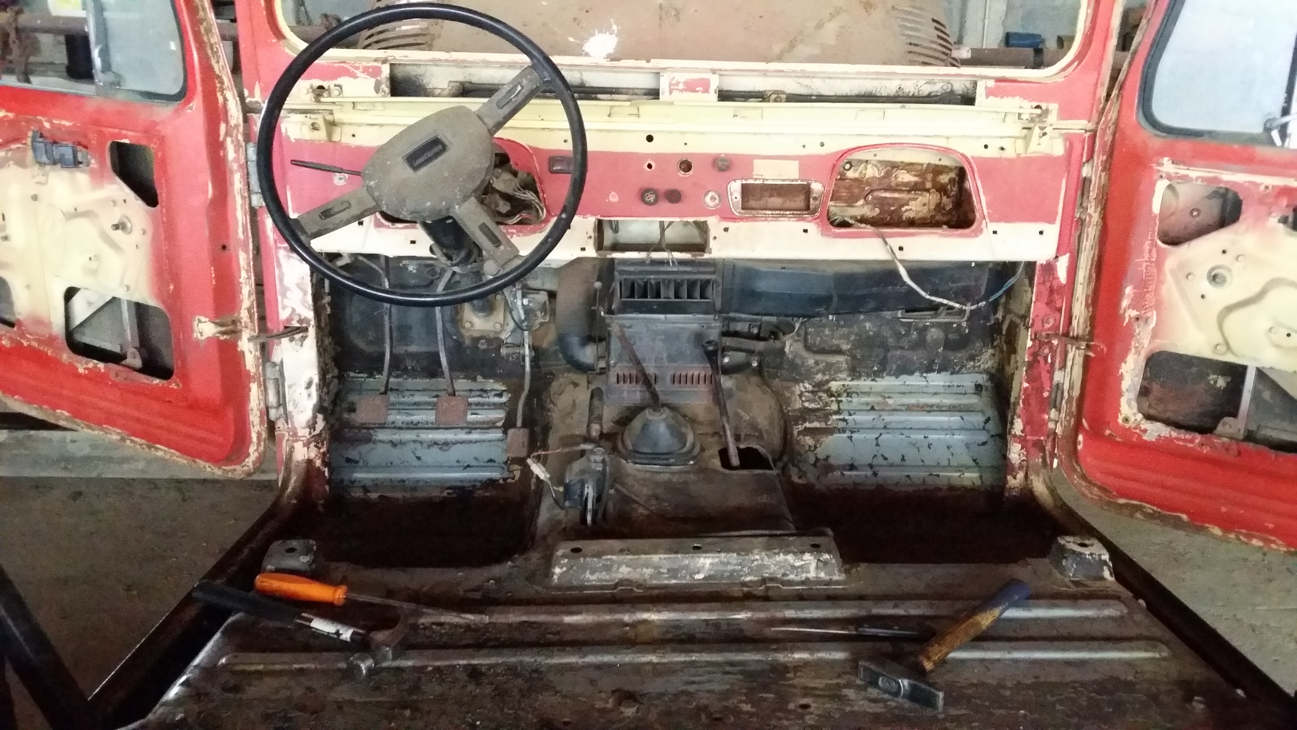

            Re: BJ40 - 1980 - "LAGRIMA NEGRA"
            Boas, vou te dar uma opinião....pelas fotos, especialmente pela ultima, parece se me que essa base está muito boa,
            dá um fumo de tinta nisso, barato, faz uma manutenção cuidada ha mecânica, faz a IPO B curte o carro, e se de futuro se então
            quiseres fazes um restauro de fundo !! nao percas tempo com restauros, restauros sao caros, muito caros, tiram anos do
            verdadeiro prazer que é conduzir e desfrutar duma maquina dessas....sou um pouco contra restauros, um restauro é o que se
            pode chamar ao trabalho do bj40 do Daniel sardinha. ando de bj40 desde que nasci, ja tenho tido alguns....
            podres, sem rodas, bons maus, etc etc, tive pelo menos 3 bj40 bons, nao sei porque foram os piores....
            de todos aquele que tive, os que foram "feitos" em cima do joelho foram os que mais me apaixonaram.
            mas pronto sao ideias... []
            cumprimentos

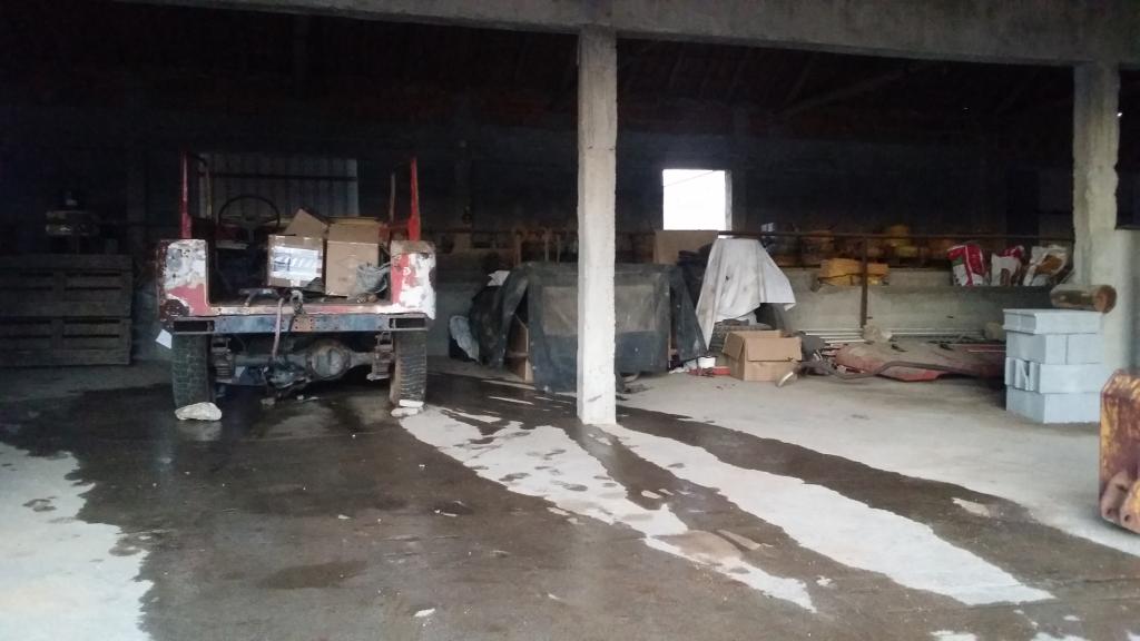

                    #39
                    Em andamento.
