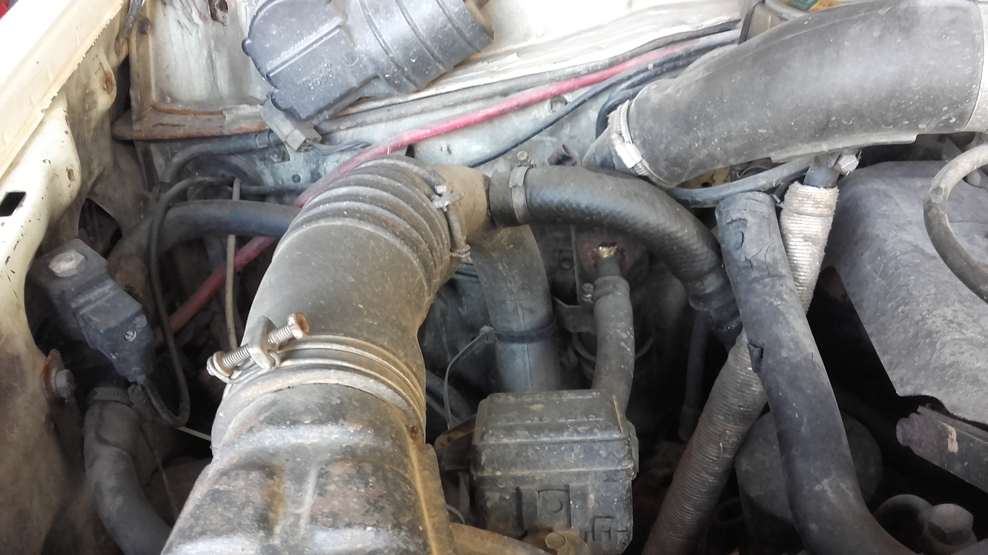

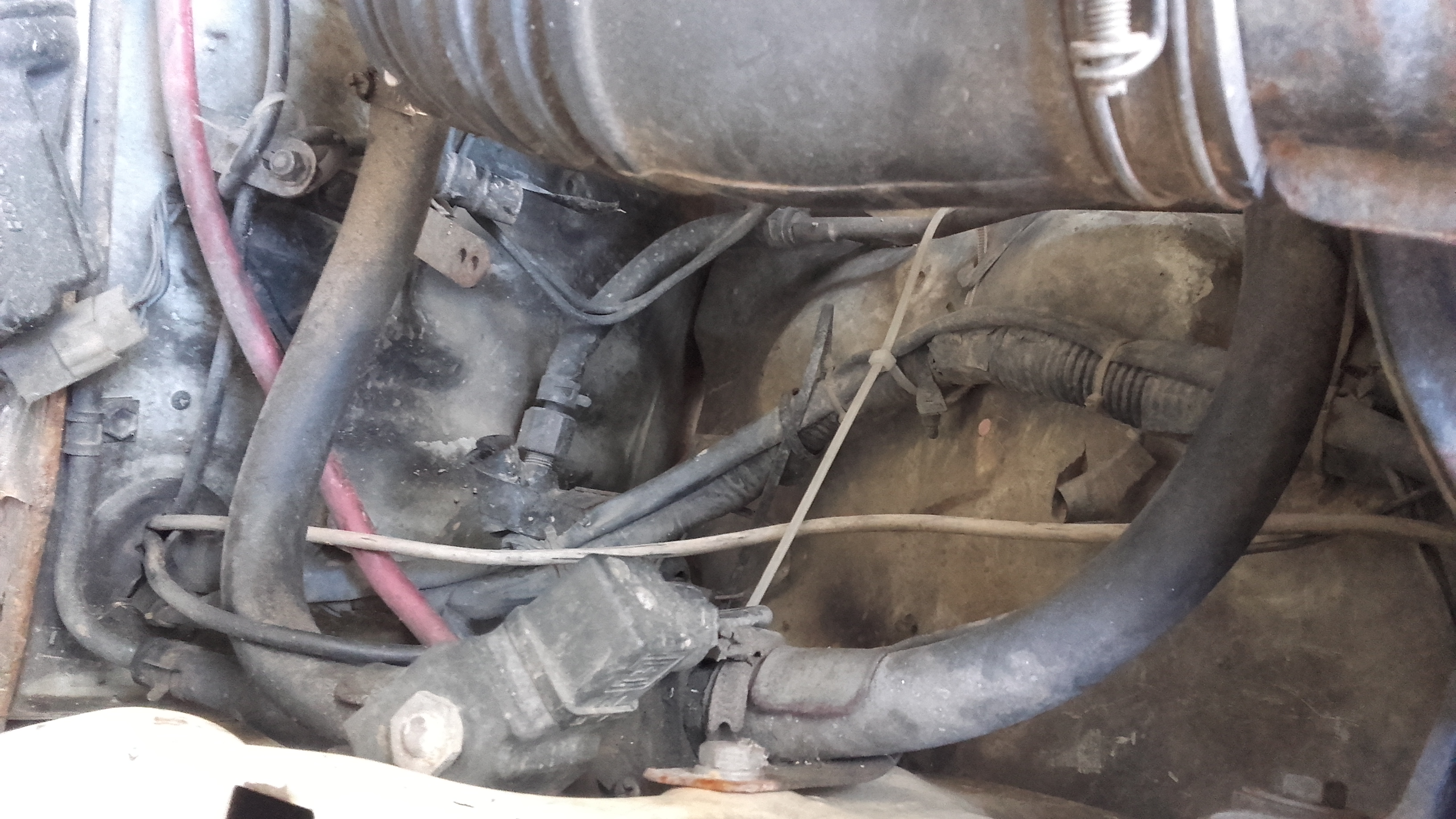

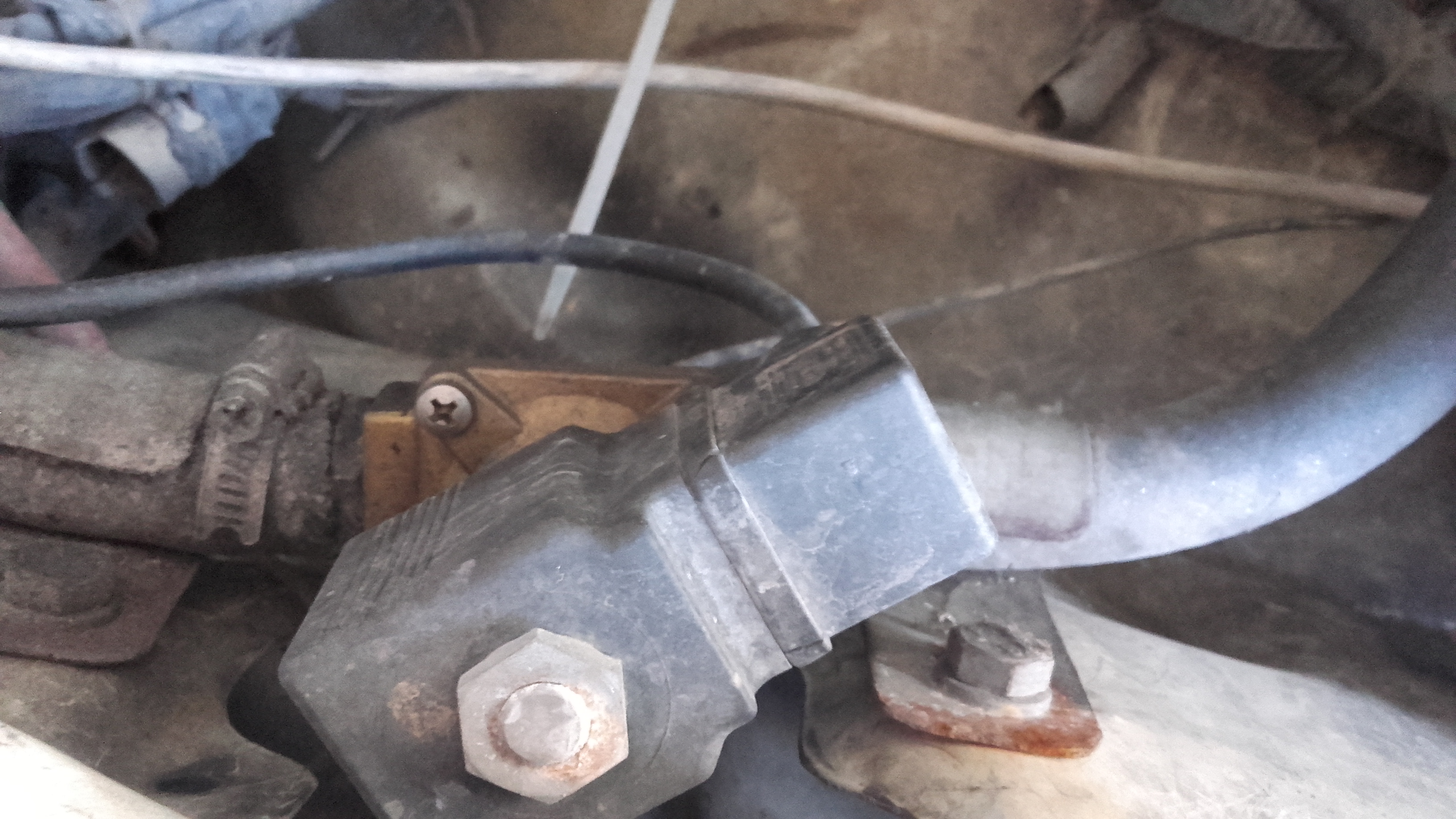

                  boas
                  tarde mas aqui vai as fotos
Nome:	20160610_181913.jpg
Visto:	73
Tamanho	2,14 MB
ID:	351685 Clica para uma versão maior
Nome:	20160610_181935.jpg
Visto:	71
Tamanho	2,05 MB
